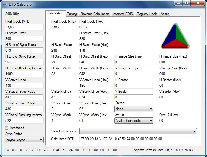

Камрады, поставил Intel GMA 3600 Series драйвер на плату dn2800mt, в реестре нет DTD секции. Как быть? Куда гуглить? DTDCalculater не видит записи
Возможно поможет: скачать стандартные драйвера с Intel (многофайловый, не одним exe), в файле .inf найти HKR,, TotalDTDCount, %REG_DWORD%, 0 , заменить 0 на 1-4 (кол-во различных DTD профилей), установить драйвера.
Подробнее - см здесь: http://ru.intel.com/business/communi...&showentry=811
Попутно сообщу, что методом подбора удалось заставить работать родной монитор Acura MDX 2010-2012 в 800х480 с Intel GMA 3150, используя ТОЛЬКО DTDСalculator. Изображение вписано практически идеально, снизу пропадают несколько пикселей, но может это просто рамка закрывает. PS и прочие танцы с бубнами не понадобились.
Чипсет: Intel D525
Матрица: родная Acura MDX 2010-2012
Видеокарта: INTEL GMA 3150
Тайминги на скриншоте:
Название: DTD 800x480.jpg
