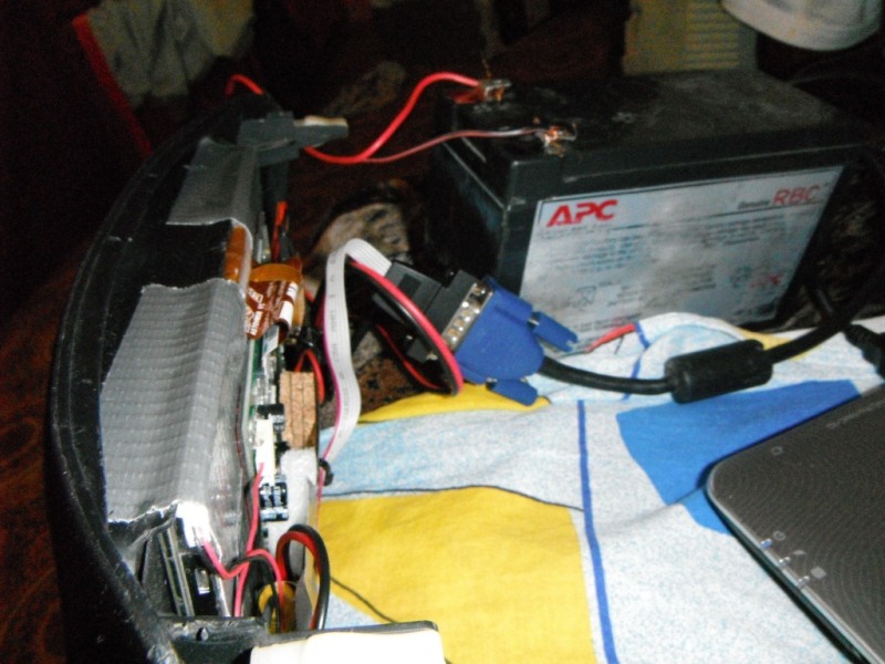

К сожалению процесс сборки и вклейки в штатную рамку не заснял, но в двух словах:
Резать и пилить ничего не пришлось. 7' экран как раз входит в штатное отверстие под родную магнитолу. Дополнительно была изготовлена только декоративная рамка вокруг самого экрана, путем вырезания из толстого пластика (пластмассовая папка для бумаг, которая со скоросшивателем).
Результат порадовал, в принципе эстетично смотрится.
Сзади экран приклеен на эпоксидку.

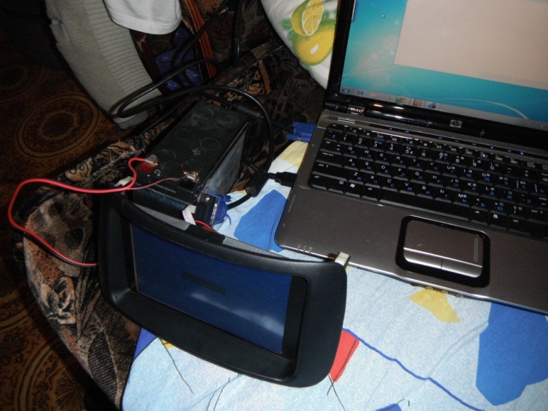

05.2012
Далее (примерно начало мая)
Был разобран и лишен матрицы имеющийся в наличии ноутбук HP dv2000, (на фото с экраном попал в кадр) на него водружен win7 с icarDC и все это подготовлено для проведения полевых испытаний.
Так же была куплена внешняя звуковая карта Creative X-Fi в надежде поиметь качественный 5.1 звук.
Куплен задешево б/у усилитель Prology Club CA-400.
У друга взят "напрокат" саб в корпусе.
Проложено нормальное питание для усилителя в багажник.
После прокладки проводов под пассажирское сиденье методом "пока пусть тут полежит, а там посмотрим" и подключения адаптера для питания ноутбука через реле (чтобы по сигналу ACC подавалось питание) , в надежде услышать качественный звук был сильно разочарован. Видимо скорости USB2.0 порта на данном устройстве не хватает чтобы "прокачать" звук 5.1 по шине до USB звуковухи в багажнике.
Начались 3-4хчасовые эксперементы по устанению данной неприятности, которые так и не увенчались успехом. Пришел к выводу что проблема появляется у многих, и однозначного решения нет.
На следующий день решено было поставить на ноут XP, что и было сделано параллельно с рабочим процессом. К вечеру ноут вернулся на свое место под пассажирским сиденьем и порадовал меня неплохим звуком из штатных колонок. + саб.
