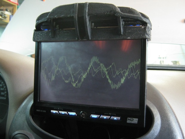

Может когда-нибудь опишу полную историю строительства в подробностях, а пока вкрадце. Сколько ни смотрел установки - не нравятся мне мониторы, торчащие из панели, да и воздуховоды выкидывать не хотелось... Так что в отличии от большинства калиноинсталлов монитор установлен иначе. Проект просуществовал в своем ,практически, исходном состоянии больше года. Все делалось как временное, оказалось постоянным. За все время были изменения: заменен БП, вместо самопального с невероятно низким КПД поставил китайский, пока работает на отлично. И заменена шторка, собственно сначала это был кусок склеенного пенопласта покрашенный гуашью , теперь это полноценные воздуховоды, автоматически открывающиеся при включении компа, и закрывающиеся при его выключении. Сразу отвечу на вопрос: при закрытом монике ветер дует!!!!

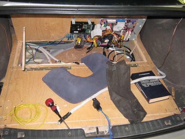

Все собиралось из подручных средств: метеринка из старого компа фирма MSI цифры не помню, проц вроде celeron 1,7 . Оперативки 512. Все слабое и жрет много тока. Скоро планируется апгрейд.

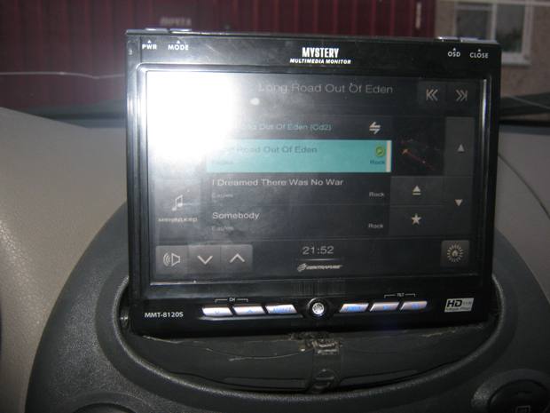

Моник, как видно мистери mmt8120s привод шторки - привод глазка из какой-то магнитолы.
Завтра постараюсь выложить еще фоток. Нет самого интересного - шторки в закрытом виде.
Если есть вопросы - пишите, отвечу с удовольствием.

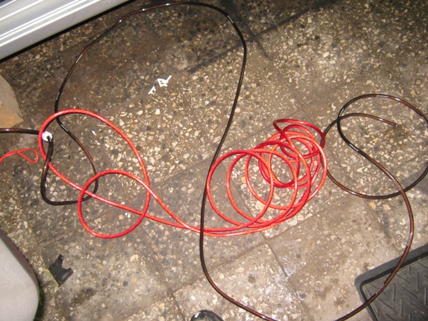

Питание -помню, что мистери, помню, что толстый, а вот сколько он в Ga -забыл
Название: 2 по 7 метров кабеля.JPG

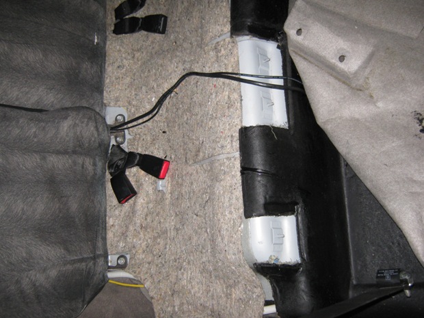

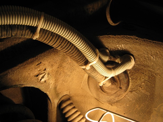

Проложил силу по левому порогу паралельно со штатной проводкой. В том чиле и в крыле.
Название: Вместе со штатной проводкой в крыле.JPG

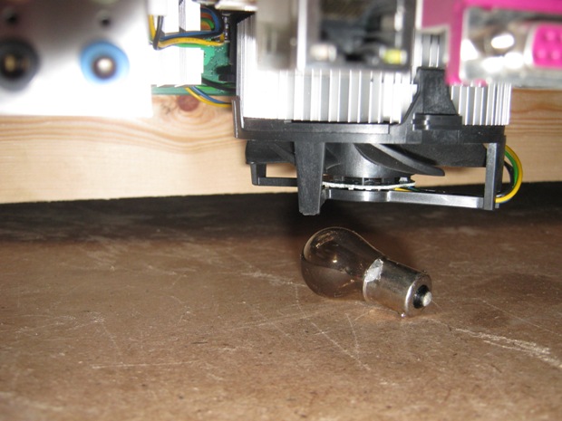

В багажнике был сооружен "второй пол" с четырьмя отсеками высота - 11 см, на картинке видно два: в дальнем комп, в ближнем усь, и есть еще два по краям, но когда фоткал - еще не были закреплены.
Название: так все закреплено.JPG
запаса достаточно
Название: Запас есть ))).JPG

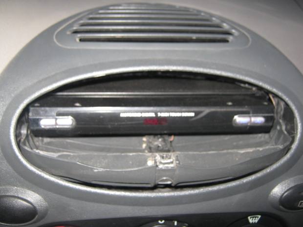

первый вариант рамки - шторки монитора
Название: рамка моника часть 1.JPG
Название: рамка крупнее.JPG
Название: вид сбоку.JPG
Относительно недавно (осенью) шторка была передалана
Название: шторка часть 2.JPG
