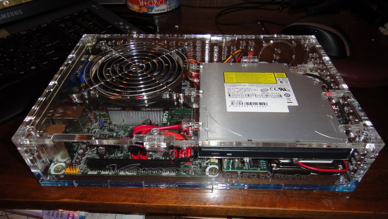

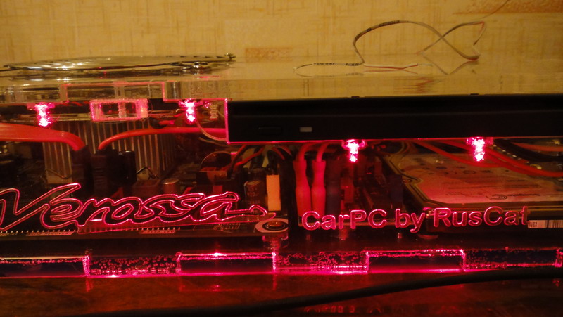

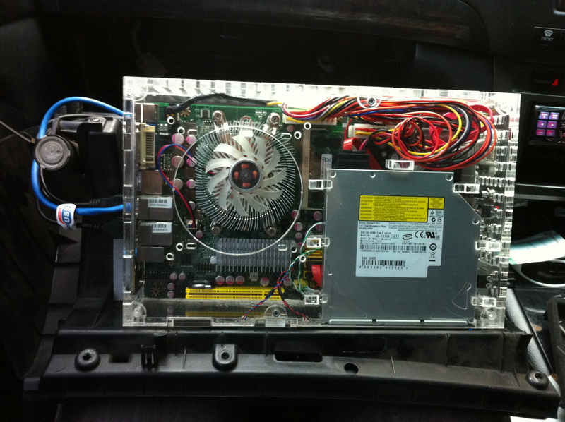

Всем привет!
Хочу поделиться своим проектом.
Итак, что имеем по железу:
Мать: Jetway NC81LF
Память: 4Gb DDR3
Блок питания: Cyncronix M2-ATX 160W DC-DC CAR POWER SUPPLY
DVD-Rom: NEC AD-7670S-01 (SLIM internal OEM Black SLOT-IN) SATA
HDD 2.5": Seagate 320GB ST9320325AS SATA2 5400 8MB
GPS приемник BU-353 (USB)
Адаптер шины AVC-LAN для автомобилей Toyota, Lexus
Корпус - задуман мной для установки вместо штатного блока навигации в крайне ограниченном пространстве, изготовлен Stasik'ом, которому хочу выразить огромное уважение за грамотный подход к своему делу!

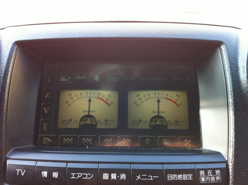

Первая редакция компа была собрана на Pegatron (3Q) IPX7A-ION/330 (не смог добиться стабильной картинки), пробовал Zotac ION 6300, но и на ней не смог добиться стабильной картинки с помощью PS, при перезагрузке параметры "убегают" и синхру приходилось ловить заново. В итоге на ION забил.
Поменял мать на GA-E350N-USB3, но и с ней случилась засада - не запускался PowerStrip.
В итоге нашел плату, которая гарантировано работает и с нужным софтом, и с моим штатным моником - Jetway NC81LF.
Програмное обеспечение:
Скин AQUA
Скин AQUA RED
Скин AURA
IGO 8.3.1 for PC
AppLoader для CF2 / CF3.1 (русский)
Foobar2000 (800x480)
Soft15khz с моими настройками (отлично работает под Win7, перегружаться можно как угодно, все настройки применяются!)
Light Manager 4.4.1 (бесплатная прога для удаленного администрирования)
Навител 3.5.0.1724 автоверсия (фулл скрин)(Эмулятор) + VSPE + иструкция по настройке порта.
