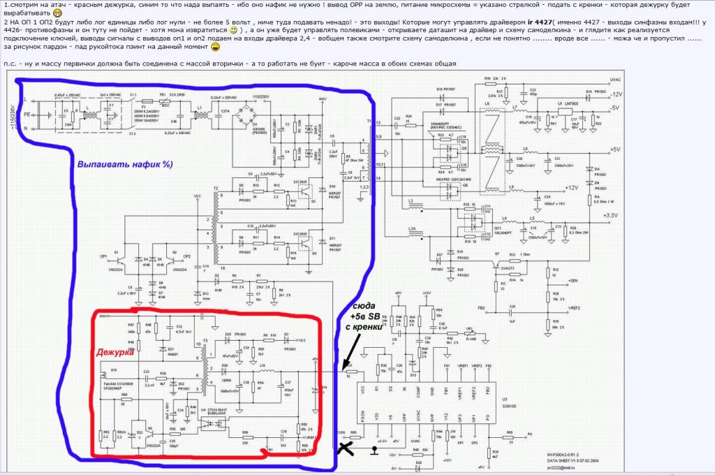

Вот нашёл в этой теме от пользователя MibМib начало переделки БП на SG6105D , очень бы хотелось увидеть продолжение. Помогите пожалуйста подрисуйте на схеме включение трасформатора и драйвера управлениея полевыми транзисторами, реализация дежурки я так понял уже нарисована.
Я сюда загрузил два скрина один с сообщением MibМib а другой с убранной уже высоковольтной частью, в надежде что подрисуете.В схемах не много разбираюсь

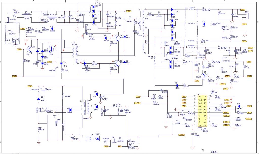

Нашёл схему моего БП идеальный вариант если на ней покажете процесс
Название: схема SG 6105 D.jpg
ID:	25742   Нажмите на изображение для увеличения

Название: Схема БП ColorSet 340U.jpg
