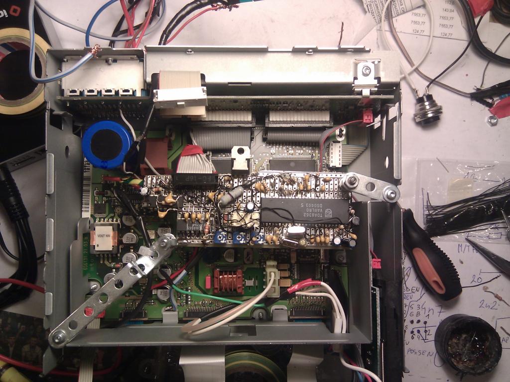

Нет, я не стал пробовать, оставил как есть. Я убрал резистор 75 омм на землю и качество стало заметно лучше. Также сейчас когда все смонтировано в корпус магнитолы и проведена корректно земля, все стало лучше. Еще питание на линию задержки 5в подал с КРЕН5, а не с цифрового питания магнитолы как было раньше.
В целом я доволен. Коммутацией 13 и 15 не удалось воспользоваться, т.к. отсутствует коммутация синхроимпульсов. К тому же, вход коммутации (CHROMA) он же почему-то служит для настройки цветовых оттенков. Т.е. если уровни коммутации не идеальные (т.е. 0в и 5в), то меняется качество картинки. Странно они сделали.
Я сначала пытался сделать коммутаторы на CD4016, все спаял, подключил, но через них сигнал стал искажаться. Надо было видимо брать CD4065 но переделывать было уже лень. Плюнул со злобы, выпаял ее и инвертор на транзисторе (используемый для коммутации) и поставил реле. Теперь все стало хорошо и просто.
В принципе, качество неплохое, с RGB вряд ли есть смысл заморачиваться, т.к. разрешение экрана все равно невысокое, намного лучше вряд ли будет.
На фотках на нижнем этаже RGB конвертер, на верхнем - Toucan Nano с блоком питания.
Камера оказалась NTSC. Выяснилось, что монитор сам не умеет переключать разрешение PAL/NTSC и его надо принудительно перевести в нужный режим уровнем. Пришлось перерезать и зафиксировать в состоянии NTSC (т.к. проц магнитолы сам тоже работает в разрешении NTSC, а при активации внешних входов переводит дисплей в PAL). Я говорю сейчас только о разрешении, т.к. сам дисплей имеет вход RGB. Если не перевести в нужный режим, бегут кадры.
