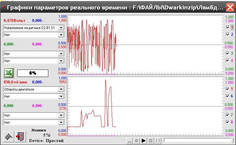

Лямбда в норме, по МАФу лучше смотреть напряжение на неработающем двигателе и вкл. зажигании. У тебя МАФ должно быть Бошевский, на нем норма 1,0...1,03 В. На ХХ сложно понять, тем более у тебя убежал ХХ до 850.
Обучи педалькой или пробуй активный тест TECU по обучению ХХ, Валентин успешно обучил ниссан после чистки ДЗ.
Вопрос к опытным пользователям TECU
Вывел данные Dwarkin на график, все собралось в гармошку
Вложение 25653
Почему у меня программка выводит графические данные с такой высокой скоростью? Эта скорость вывода как-то может регулироваться?
Там на графике видно - на оборотах 0 напряжение на MAF = 1,025 В
Насчет ДЗ - до весны вряд ли получится, а она нескоро ещё наступит, судя по гисметео 18 марта будет ещё -7(((Или попробовать обучить не промывая ДЗ?
И ещё вопрос - я так и не понял, состояние форсунок можно через TECU узнать, или обязательно их снимать?
