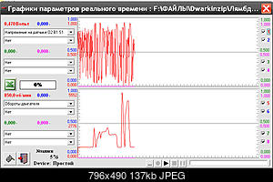

Вопрос к опытным пользователям TECU
Вывел данные Dwarkin на график, все собралось в гармошку
Почему у меня программка выводит графические данные с такой высокой скоростью? Эта скорость вывода как-то может регулироваться?
