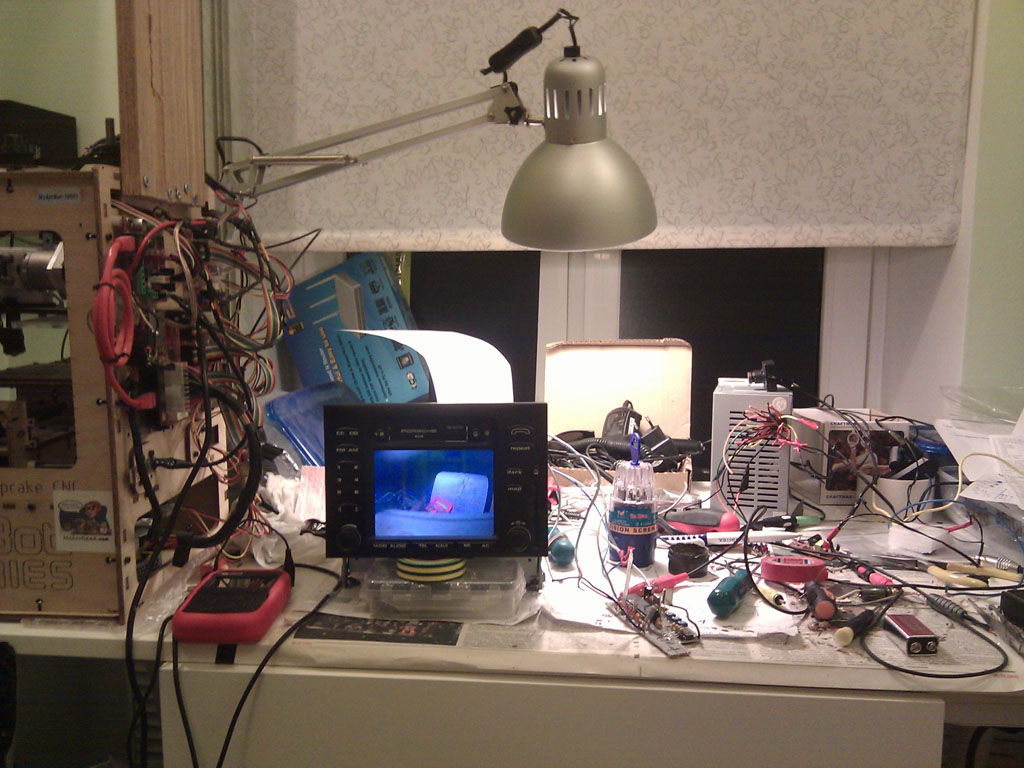

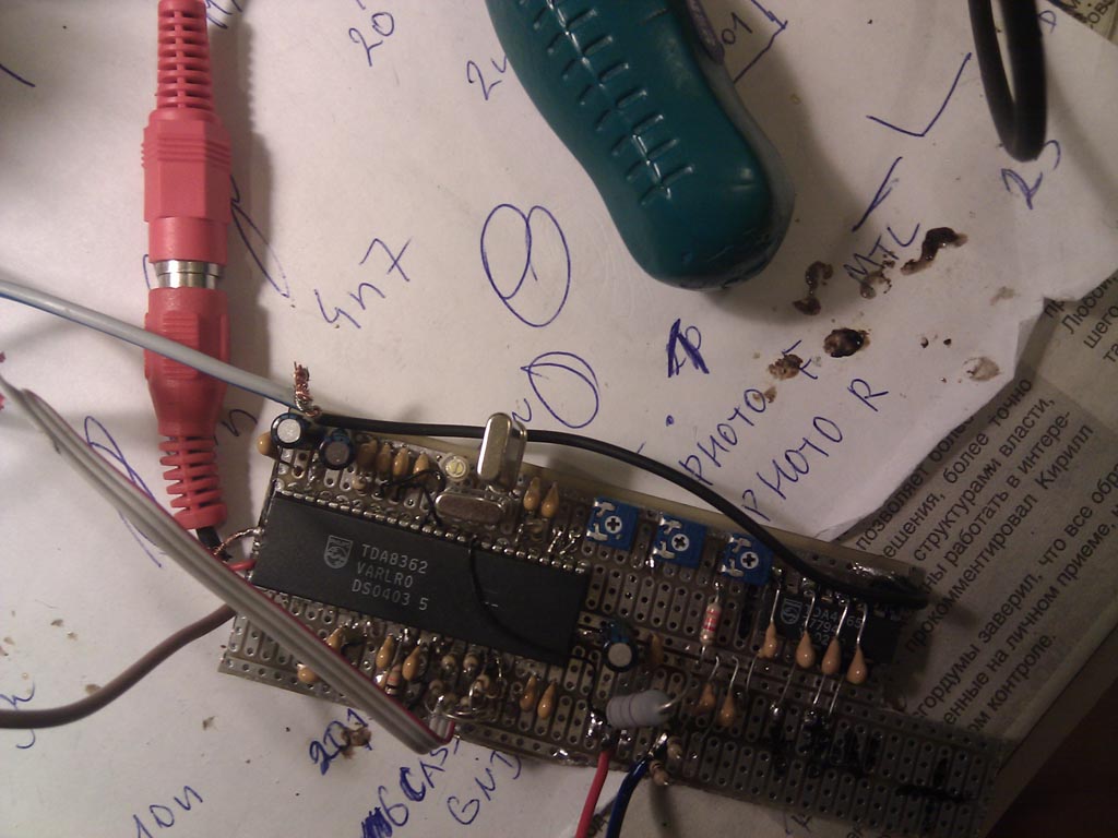

Переломным моментом было когда я все же догадался внимательнее посмотреть на электросхему автомобиля где были показаны разъемы магнитолы. Оказалось, если на втором разъеме (Plug II) замкнуть 5 контакт на землю, активируется второй набор RGB входов и SYNC, расположенный соответственно на контактах 4, 5, 18 (RGB) и 17 (SYNC) PLug I магнитолы. Причем наличие блока навигации не требуется и магнитола даже на неск. секунд на экране пишет Extern Video. Видимо, предполагалось добавить опцию ТВ тюнера или DVD, которые в этом поколении Porsche так и не появились. Короче, умные дядьки уже все сделали за меня, а я провел неделю ковыряясь в магнитоле паяльником и перерисовывая схему. Хорошо, что не спалил ничего.
На фото камера, установленная на БП, снимает лист бумаги и тестер. Да, совсем забыл, синхро действительно подал напрямую прямо с камеры, вроде изображение хорошее, теней, смещений не видно, только если добавить цветности, появляется небольшой синий шум. А так все OK. На фото изображение не очень, т.к. у LCD малый угол просмотра (старьё, что с него возмешь ).
Тут пришла мысль: а если SYNC можно подавать напрямую, значит и RGB можно было подать напрямую через резисторы и просто получить ч/б сигнал? В принципе, он бы меня мог устроить на первых порах. Ну все равно не жалею, что спаял схему, тем более, она заработала с 1-го раза, да и осциллограф прикупил.
