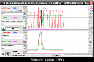

В порядке иллюстрации к разговору о лямбде и выбеге двигателя
Отличная программка, все нарисовала...
Вверху красным ЛЗ , зеленым - время впрыска
Внизу красным МАФ , зеленым - обороты двигателя
Впрыск на ХХ около 2,5 мс, видно, что синхронно с провалрм сигнала МАФ после сброса газа, впрыск падает до 0,64 мс, а сигнал ЛЗ до нуля. О чем и говорил.
Картинка абсолютно аналогичная режиму торможения двигателем с горки, только очень не продолжительная.
