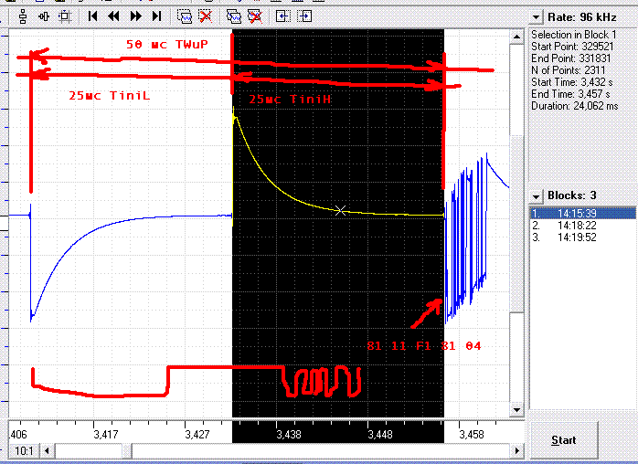

Ну вобщем то да. Программа писалась на XP и под XP. Почему плохо отображается на Семерке нужно разбираться. Скорее всего что что-то с шрифтами.
Andreww
Все правильно. С момента начала импульса Wake up Pattern который длится как раз 50 миллисекунд (25 TiniL + 25 TiniH), через 50 миллисекунд начинается StartCommunication (81 11 F1 81 04)
