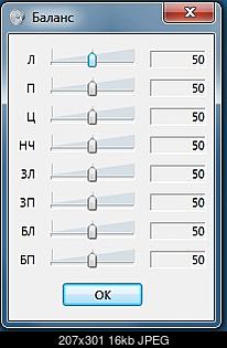

Я бы еще добавил кнопки смещения звуковой сцены вперед/назад (регулировка уровня звука между фронтальными/тыловыми динамиками)
С этим пока вообще непонятно, что делать. У меня, например, под 7-кой окошко баланса такое Нажмите на изображение для увеличения
Название: Баланс #32770 203x298.jpg
Title - "Баланс", Class - #32770, размерами 203х298.
Как управлять каждым отдельным регулятором - в принципе, понятно, скриптами легко :
http://www.onlinedisk.ru/file/817926/
А регуляторов глубины - нет
Можно, конечно, крутить парами - передний левый и правый синхронно вверх, задний левый и правый синхронно вниз... Но это, мягко говоря, ...

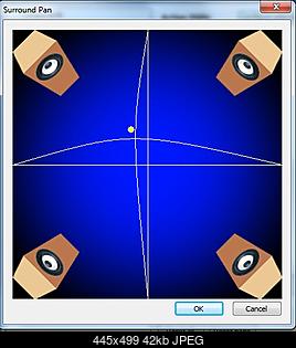

В фубаре есть Surround Pan (foo_dsp_span.dll)
Если хочешь, могу выводить это окно поверх какого-нибудь не слишком ответственного, например, цифровых часов, чтобы не плодить лишние отдельные окна и кнопки. Выставишься как тебе нужно на панораме, закроешь это окно и будешь дальше лицезреть часы, или уйдешь назад в плейлист. Тут тебе сразу и фронтальный, и глубинный балансы, 2 в одном Засада только в том, что пресетов переключаемых нет, он будет помнить только твою последнюю настройку.
