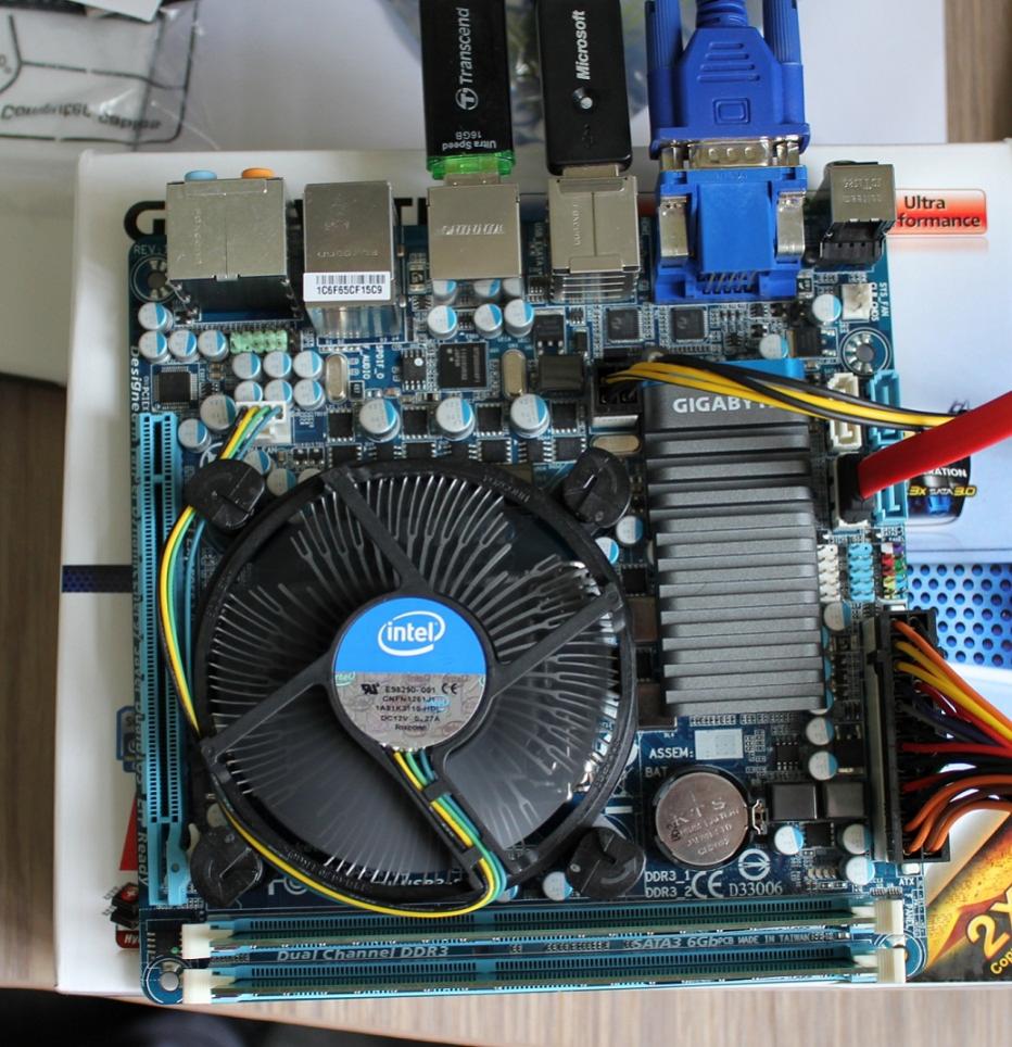

Корпус был сделан из пластика. С первого взгляда он выглядит довольно странно, но сделан он был специально такой формы чтоб уместиться под торпедой.
После того как корпус был готов и примерян к месту, оказалось что я таки просчитался в размерах(( Он упирался в монитор. Если бы снять с монитора корпус и зафиксировать только матрицу с тачскрином, возможно он бы и встал как предпологалось, но я решил не рисковать с монитором. Начал эксперементировать с разными положениями готового корпуса внутри топеды. Всё бы хорошо если б не торчащие шнуры из различных разьёмов корпуса. Они то и мешали в размещении компа отличном от расчётного. Так что всем кто пойдёт по моему пути, рекомендую этот момент не упускать из вида!
1.Вот собственно как получилось.
2-3.Фото убогого оригинального трипкомпьютера вместо которго теперь стоит монитор.
4.Фото мамки в сборе
5.Фото мамки с торца. Как видно из него, куллер проца практически вровень с памятью. Общая толщина платы с учётом крепления получилась 45мм
