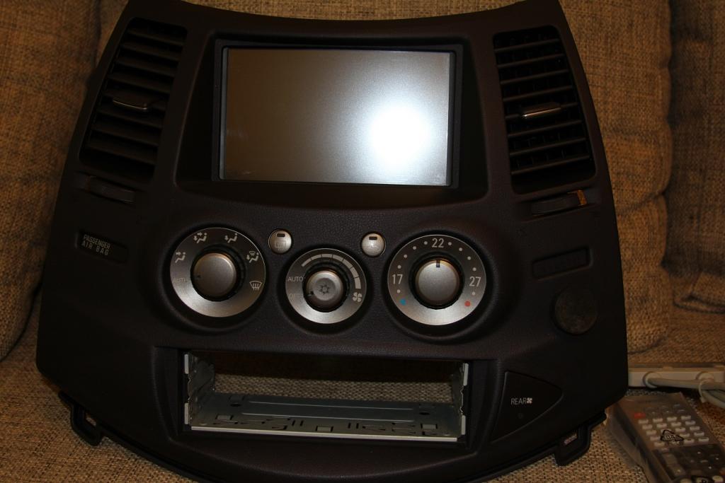

2.Так выглядит лицо центральной консоли с вклеенной лицевой рамкой монитора,

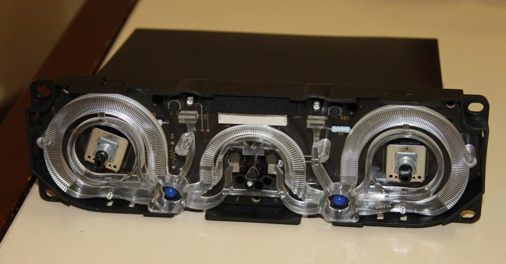

4-5.Это выцарапанный блок управления климатом
6.Установленный монитор.

7-9.Собственно консоль с установленным моником
