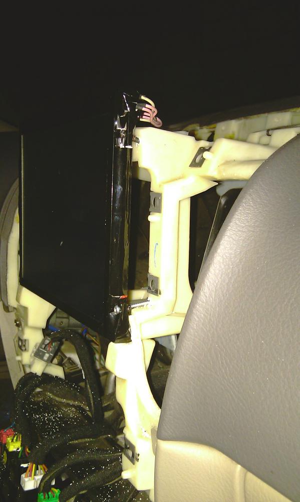

Этап монтажа.
Все детали разместились в полости для магнитолы. Cooler пока не поставил. Работает и так нормально.
- Блок питания был убран глубоко под панель. Для этого пришлось паяльником расплавить пластмассовое место вкручивания самореза, держащего металлическую планку для фиксации магнитолы сзади. В результате планку выгнул и блок питания разместил практически у самого лобового стекла под панелью. (Этот саморез закручивается до установки всей панели в авто)
- Материнка встала под углом дабы вместиться по глубине. Упиралась в монитор. Штэкеры получились сбоку. Всё путем подключается. Места хватает вроде бы.
- Манитор закрепился на 4 самореза в штатные крепежные отверстия. Прикуритлся к рамке крепления магнитолы. Ничего нигде нового не сверлилось, если только под саморезы отверстия маленькие проделал.
Платы от моника пришлось скрепить изолентой. Между ними проложить кусочки изолятора (пузырьчатый цалафан )
- Звук пока планирую подключить напрямую к колонкам с аудиовыхода материнки. Через колодку магнитолы.
При подключении от гнезда для магнитолы материнка не запускалась. Хоть она и 24 пиновая, а блок M1-ATX 20 пиновый. Но при заведенном двигателе запускалась мамка с винчестаром. Прокинул провод предназначенный для 220В (ну как домашние удлинители, тройники) Его напрямую от аккума протянул и зацепил к блоку. Сыкотно было, без предохранителя со стороны аккума. Но магазины были уже давненько закрыты. Делал супер аккуратно, что даже забыл вставить предохранитель в блок питания, что пришлось заново всё доставать Заработало всё наура!)
К аккумулятору пока что подключал лишь для пробы. На ночь и днем выключаю. Не обкатано еще всё, да и толком не закреплено. Спалить машину нет желания.
Возник странный глюк со стороны коммуникатора HTC HD2. Вдруг резко GPS GATE стал ворчать на неправильные данные ЖПС. И ноут в результате не подхватил GPS. Разберемся. Сегодня мне еще дадут опробовать GPS USB.
Планирую на днях соорудить салазки, чтобы вся конструкция могла легко вытаскиваться и наносил минимальный ущерб кабелям и платам при монтаже и демонтаже. Электроника вещь нежная, хоть и тварь капризная
Видок еще недоделанный. Может быть что посоветуете в плане закрытия щелей или еще как-то
В планах еще: Видеорегситрация с 2х камер. Перед и зад. OBD-II сканер авто уже имеется, настроимс. ТВ, радио тюнер имеется, настроимс. WIFI карта и программа сканер сетей есть. Бум город шерстить Голосовое управление и уведомление. Программы имеются и есть опыт работы с ними
Планируется еще и UBUNTU туда да Android. Буду на них эксперементировтаь к тому же
