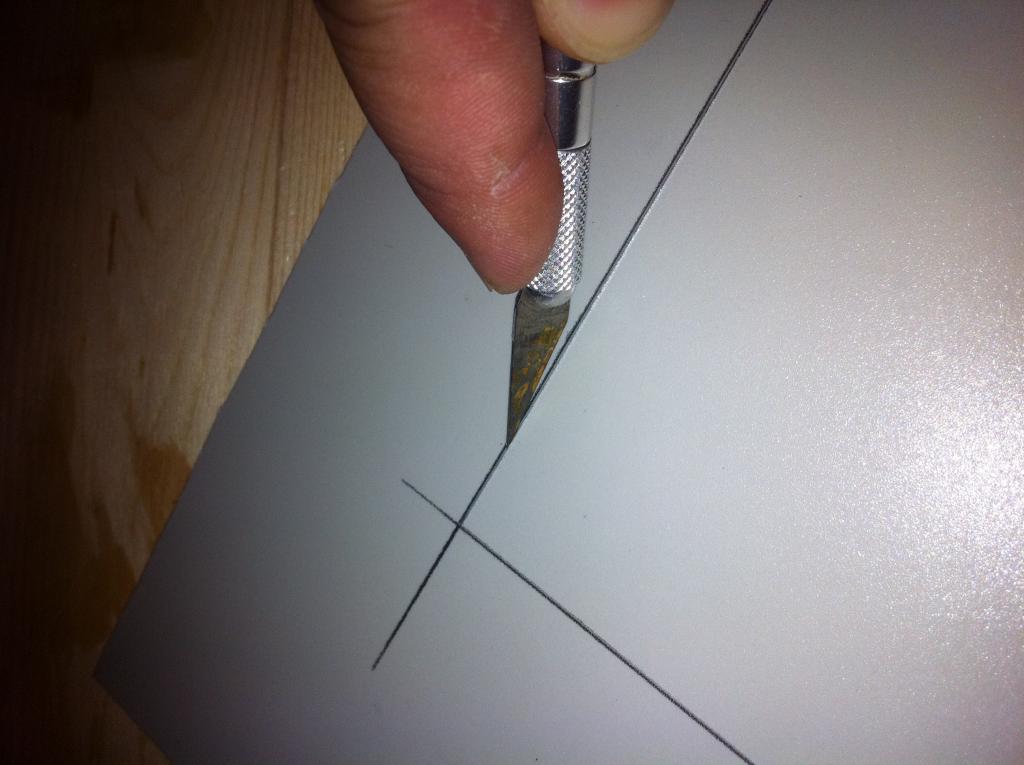

Монитор решил устанавливать в верхней части где располагался дисплей климата и небольшой бардачок.
Корпус монитора разобрал, изготовил переходную рамку из подручных материалов

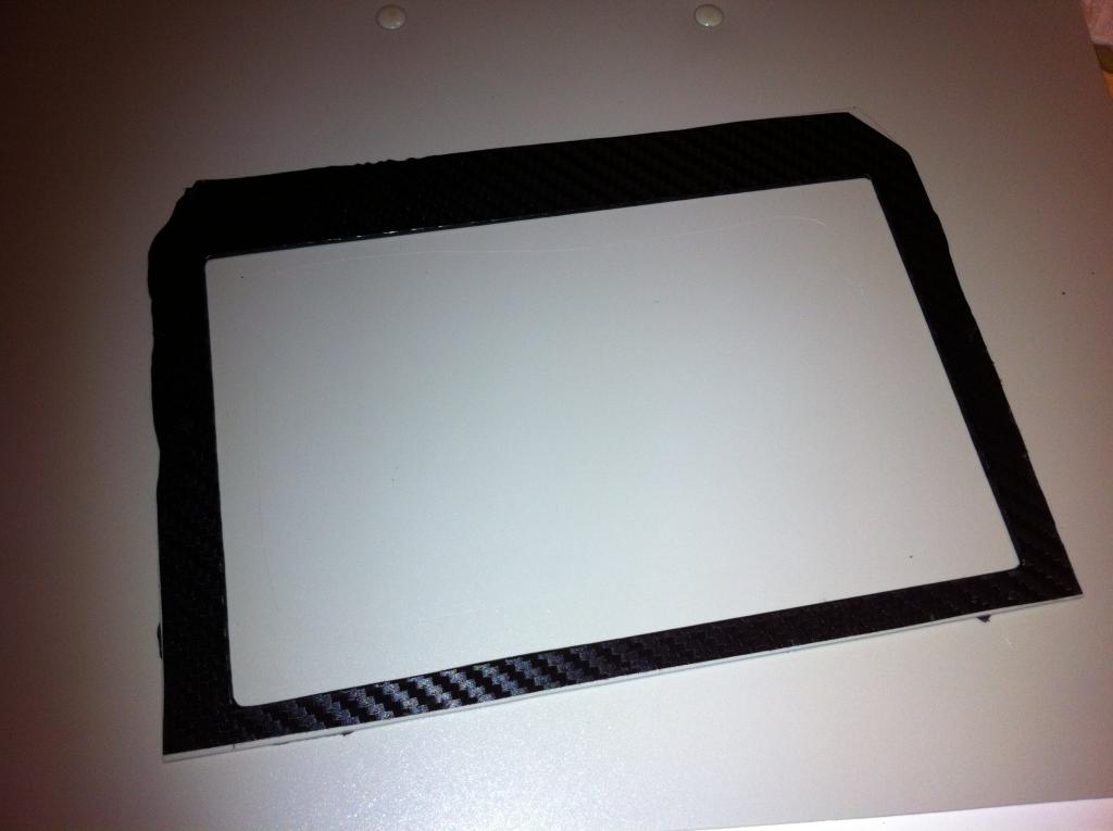

Обклеил ее виниловой пленкой под карбон
Получился вот такой результат
