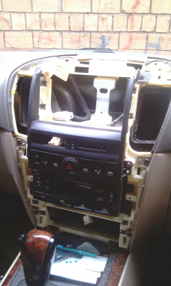

Пробный заход отсюда и бюджетный подход
1. БУ монитор XDXS084Z 8,4 Native 800x600 куплен у одного из форумчан. С помощью него же получены драйвера. За это ему бальшущий сенкс.
2. Материнка Intel desktop board D525MW Atom 2хядерник.
3. HDD ноутбучный Seagate 5400 200Gb.
3. Wifi dlink DWA-110
4. USB-Bluetooth
5. Avermedia PCI.
6. Блок питания M1ATX
Куплены были лишь монитор и материнка. Прочее было в наличии у чулана.
Монитор планирую поставить вместо магнитолы. По размерам вписывается, правда чуток по 2-3мм меньше рамки в ширине. По высоте больше. Спилил верх рамки и планирую так дальше делать. Высвободившееся место от магнитолы позволит уместить материку и прочее за экраном в панели.
Описание продолжу позже. Пока думаю как закрепить монитор с тачскрином позади рамки..
Перед тем как приступить к монтажу проверил всё ПО. Пробовал запустить touchscreen под Windows 7. Не удалось. В результате на HDD 3 раздела - Win7, WinXP, Ubuntu. Быть может появится местечко и под Android, но это пока в планах, т.к. больно уж он тупой для моей мамки. Нет путёвой сборки. Заработал тач в WinXP. Значит туда нам и дорога В sleep и ждущий режим не уходит. Ругается ,что драйвер или устройство не дает уйти в слип. Ну с этим я позже разберусь. В конце концов можно жестко отрубать систему после 15 минут ожидания хозяина. Либо же принудительно выгружать драйвер. Но это пока лишь фантазии и домыслы.
