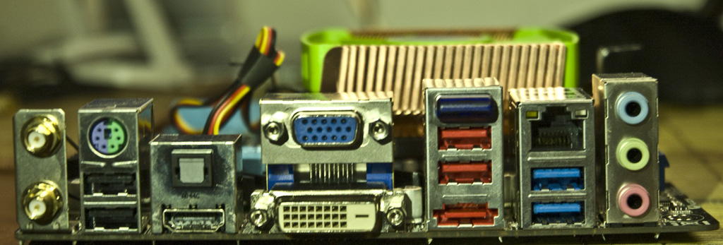

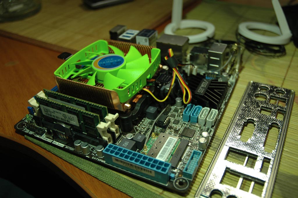

1) MB Asus P8H67-I DELUXE - Wi-Fi N/BT3.0/USB3.0/HDMI/DVI/D-Sub/8-канальный звук -пожалуй, лучшая мат плата на 1155соккете в MiniITX сегменте, но и самая дорогая) - 5650руб
2) CPU Celeron G460 1.80GHz 35W 2 потока (выбрал по причине лёгкой доступности и смешной цены) - 1300руб

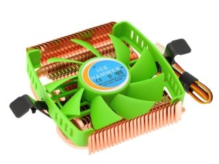

3) Cистема охл. IceHammer IH-1200 (при наличии 2 тепловых трубок и 70х70мм вентилятора высота кулера 34 мм) - 660руб
4) 2 планки DDR3 Kingston по 2048mb 1333 (Sony Vaio покойся с миром =))

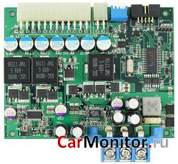

5) бп M4-ATX 250W ( вот тут я кажись переборщил с мощностью - 150W былоб за глаза, заказал с ябея всего за 1800р)

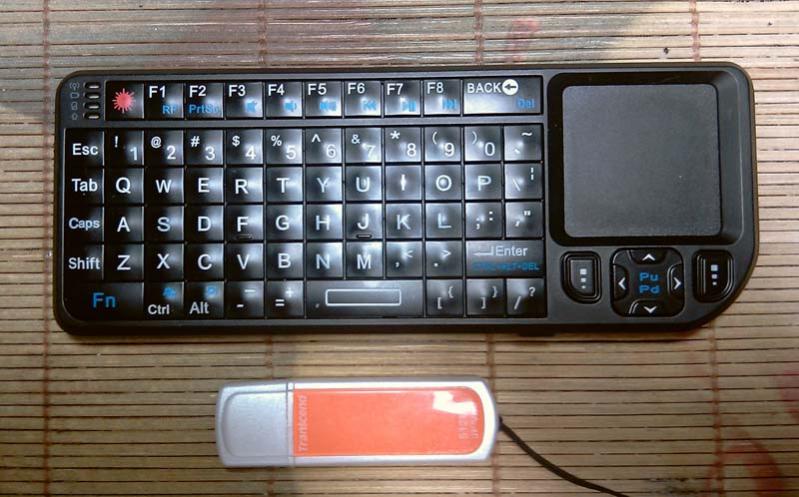

2) клавиатура с тачем Rii mini

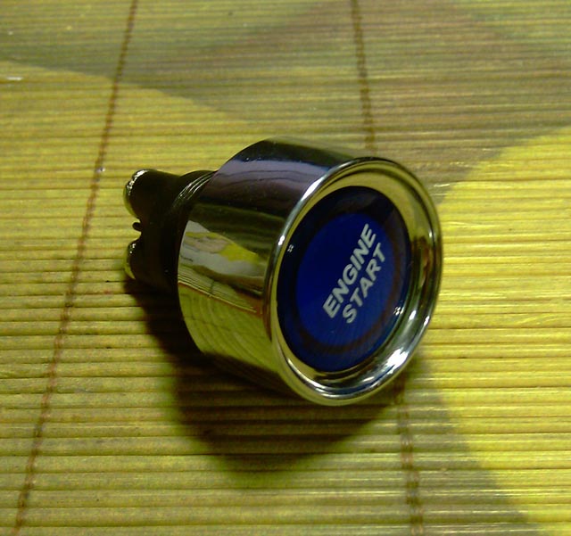

3) Кнопка Start ENGINE (для размыкания 12V цепи питания ,вдруг умный бп захочет съесть мой акум)
