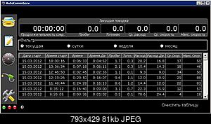

версия 2.0.2.6
- сделана подсветка кнопок переключения закладок
- изменена логика вывода значений в поля закладки "Журнал" в зависимости от установленного фильтра с выводом соответствующего заголовка в блоке этих полей. При установке фильтра "все/текущая" в полях отображаются значения текущей поездки, в таблице - все имеющиеся значения. При остальных значениях фильтра - в полях результаты, в таблице соответствующие записи.
