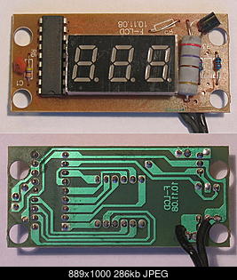

Здравствуйте всем.
Купил в Китае авто вольтметр, сделан для подключения к авто розетке. Понравился тем что не нужно ничего делать с панелью автомашины просто прилепил на скотч где удобно,
Протестировал, выявил недостаток, после включения минуты через 2-3, он нагревается и показывает напряжение на 0,3 вольта меньше фактического. Логично предположить, что погрешность связана с нагревом деталей.
Я не силен в электронике, прошу помощи у профессионалов,
1, Подскажите пожалуйста, какую деталь сменить чтобы устранить этот глюк.
2, Можно ли не создавая сложных схем, а просто заменой резистора понизить яркость индикатора.
внешний вид.
сама плата и дорожки (изображение дорожек зеркальное)
Надпись на чипе HT46R47 датащит
надпись на цифровом индикаторе 4301BS на него я ни чего на нашел, возможно один из этих подойдет, датащит1 датащит2
Стабилитрон TL431AA датащит.
мой проект http://pccar.ru/showthread.php?t=112...8+%F0%F3%EB%FC
