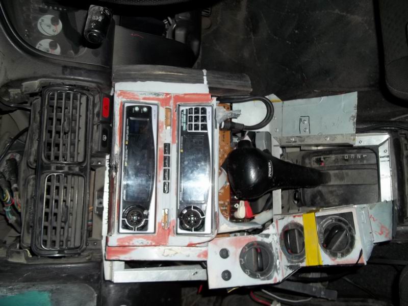

В качестве усилителя фронтов использовано это - http://masterkit.ru/main/set.php?code_id=31155 - 2 усилителя на базе TDA1562Q плюс термореле http://masterkit.ru/main/set.php?code_id=23631 для защиты от перегрева ну и разумеется радиатор с кулером.
Больше усилителей пока не установлено, за исключением усилителя для тылов (TDA8561Q)
Селектор каналов (4 канала) - мастеркит NM2113
Вдовесок стоит контроллер для управления этим селектором и тюнером.
Т.е. при включении канала "Радио" включается и тюнер, при включении других - тюнер отключается (контроллер собран на заказ хорошим знакомым).
DSP - Addzest DPS7350, модифицирован корпус.
Радио - модифицированный Addzest DRX6375 - удален привод компакт диска, установлен селектор, контроллер и фм-конвертер, панель отделена сантиметров на 15 от корпуса, усилители теперь имеют независимые входы и включение.
Питание - отсек питания расположен в салоне и очень удобен для подключения новых приборов.
