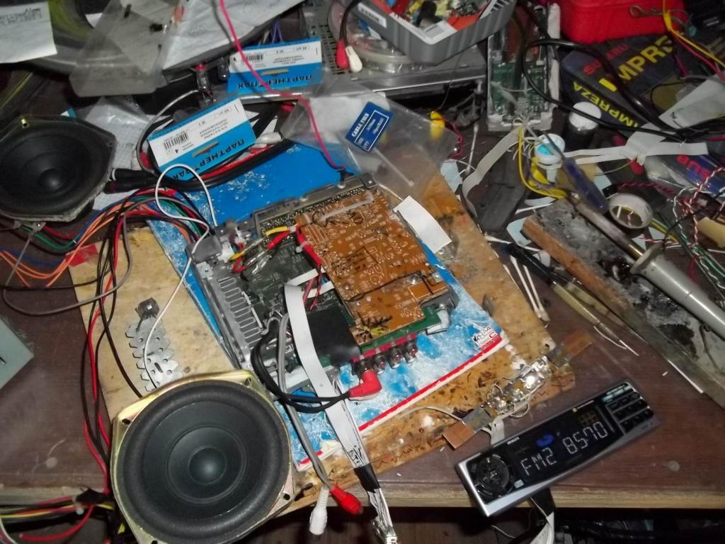

Собираем радио. Точнее аудиотракт.
Но конкретно сейчас радио+селектор.
Суть в следующем:
несколько источников звука подсоединены к селектору, селектор выбирает источник, далее стоит DSP-процессор и усилители.
В качестве DSP-процессора сейчас использован Addzest DPS7350, усилители на фронт - TDA1562Q с мастеркитовских наборов.
Процессор доработан - перенесена панель и его размещение стало вертикальным.
Сейчас собирается блок: радио+селектор+контроллер селектора+независимые усилители. Был взят мафон. Из него удален CDA, осталась только плата с радио, контроллером и звуком. Усилители из мафона будут переделаны в независимые (отдельный вход и отдельное включение) пойдут на тыл, плюс еще останется 2 канала, найду им применение.
Изанчально, когда все собиралось, магнитола под руками была старая (Carrozzeria) и как бы устраивала и уже было почти все собрано. Но недавно увидел в продаже магнитолу Addzest из той же серии, что и DSP-процессор. В срочном порядке была куплена. Из нее был удален блок CD, установлен в него селектор мастеркитовский, контроллер для управления селектором, FM-конвертер и реле. Панелька, которая изначально съемная отделена вообще и повешена на шлейф (блок и панель физически устанавливаются в немного разные места).
