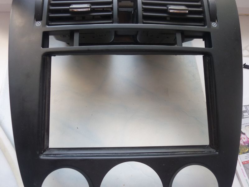

Попробовал я переделать рамку, купил пластмассовую линейку, обрезал вдоль, покрасил какой то дурной краской никогда не покупайте фигню , приклеил и получилось очередное унылое *****, но энтузиазм уже пропал так что пока поезжу так, а в дальнейшем наверное обтяну какой нибудь пленкой типа карбон. СМ фото.

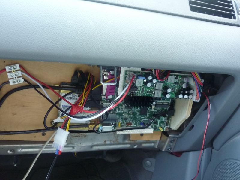

Системник, ну тут я тоже долго думал, провода тянуть далеко не охота, а под сиденьем места мало, вот и решил его вкрячит в бардачек, влезло все в притык, основание сдела из толстой фанеры, к ней потом легко пефирию прикручивать. И в общем системника то как такового нет, все без корпуса сидит. Конечно тоскливо без бардачка, но основной причиной было охлаждение, так как туда же дует воздух от кондея (типа пиво в бардачке охлаждать) так что перегревы не страшны, это особенно актуально с моим пассивным охлаждением.
