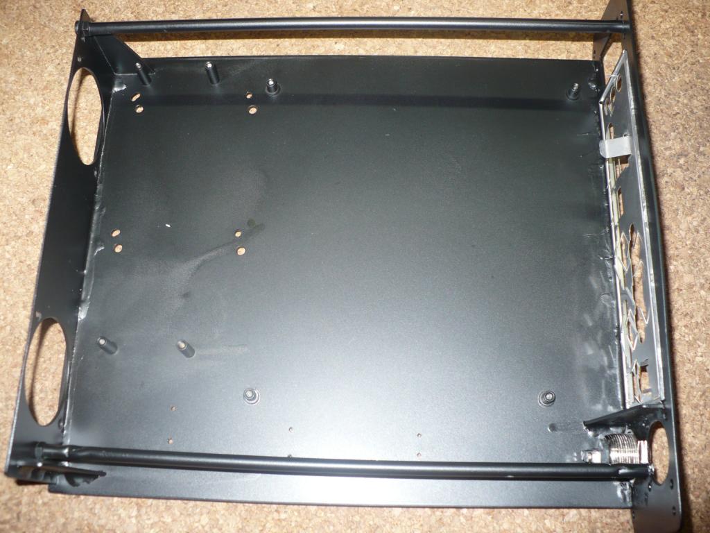

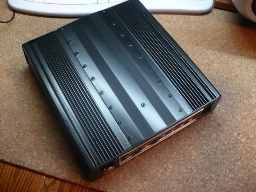

Был куплен в "Чип и Дип" профиль. Распилен вдоль и вклепана вставка. Дно сделано из двустороннего стеклотекстолита и спаяно паяльником. Все покрашено аэрозольной краской. Нажмите на изображение для увеличения
