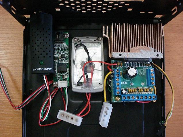

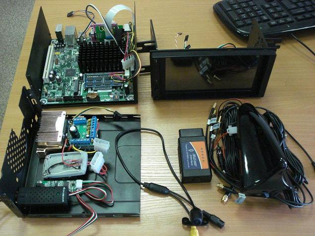

День добрый! Это мой второй проект CarPC, первый был для Forester 04 (eee701 в пассажирском бардачке, монитор в бардачке на торпеде с механическим приводом). Описывал его на клубном форуме. Машину продал со всей начинкой, купил поновее и сразу же зачесались руки) Все покупки делал через ebay:
Список с ценами.
EasyCap и bluetooth адаптер 10$
GPS блютуз RBT 2001 (OEM) 18$
питание к мамке PicoPSU-150-XT 32$
рамка переходная с штатным разъемом для форика 2009 32$
мамка D525MWV 85$
память 2GB38$
панель CLAA070NC0BCT 72$
тачскрин платка и конекторы для кабеля LVDS 22$
усилитель на TDA7386 и BA3121 с набором деталюшек 10$
камера з.в. 17$
OBD II сканер блютуз 22$
антена GPS/GSM/TV/FM 66$
Корпус изготовил из старого системника, не гламурно(ножовкой) зато просто).
Надо с охлаждением продумать .. дырок насверлить да и кулер не помешает.
На столе все заработало).
Не определился по HDD, либо SSD (дороговато) или для системы использовать Compact Flash с SATA адаптером, а для видео музыки флешку. Поскольку в старом проекте использовал WinXP и EWF (Enhanced Write Filter) то интересует только скорость чтения с HDD (тобиш скорость запуска оболочки). Может кто уже опробывал связку CF и SATA адаптер?
Осталось самое стремное установить антенну и камеру)
Вот не большой фотоотчет:
