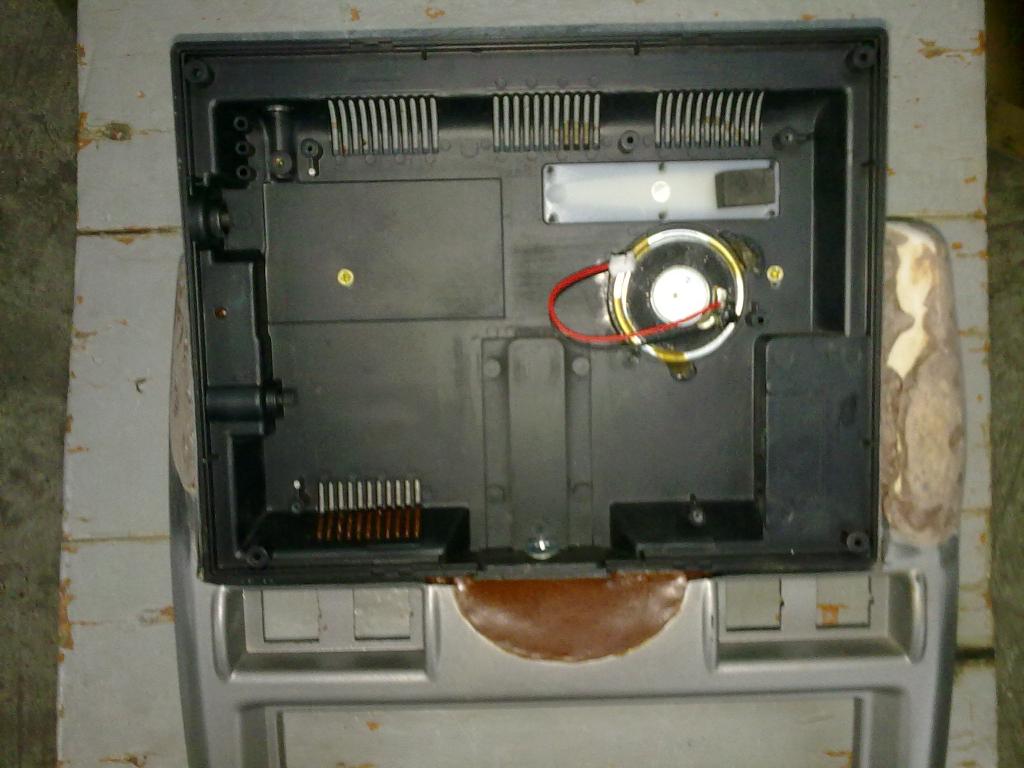

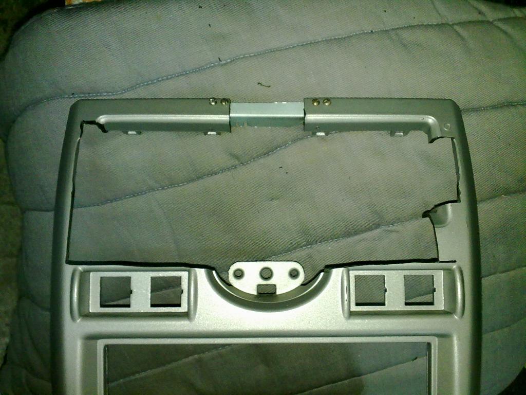

В декабре 2010 наткнулся на ссылку на один из CarPС-проектов. Естественно подумал, а не замутить ли и мне нечто подобное, немного подумал и решил надо делать, магнитола уже разонравилась своей ограниченностью и невозможностью что-либо изменить, хотя она и тач-скрин "комбаин" (boss bv9995b)
С февраля начал потихоньку закупать компоненты, в основном с ибея, диалэкстрима и на местном форуме. В апреле приступил к сборке всего этого добра и интеграции в авто, опыта почти не было, но и лишних денег за работу тоже не было, поэтому получилось далеко не идеально по внешнему виду, но очень достойно и работоспособно по функционалу, делал все не спеша по вечерам.
А хотелось реализовать следующее:
навигация (ок)
музыка (ок)
фильмы (ок)
диагностика (ок, но пока только одна программа нормально работает)
видеорегистрация (ок)
аська, форум, инет (ок)
громкая связь (ок, но не идеально, софтовые недочеты)
телек + радио (пока нет)
пульт ДУ (ок)
Компоненты, цены, большинство ссылок и место приобретения указаны в экселевском файлике.
Китайцы прислали клаву с дохлым аккумом (проработала месяц), не заряжается, обидно, но обещали прислать еще одну, жду и надеюсь на их честность.
С процессе установки нечаянно спалил один юсб-хаб, пришлось покупать в Тамбове новый (китайские работают без нареканий, нагружал сильно, все ок)
