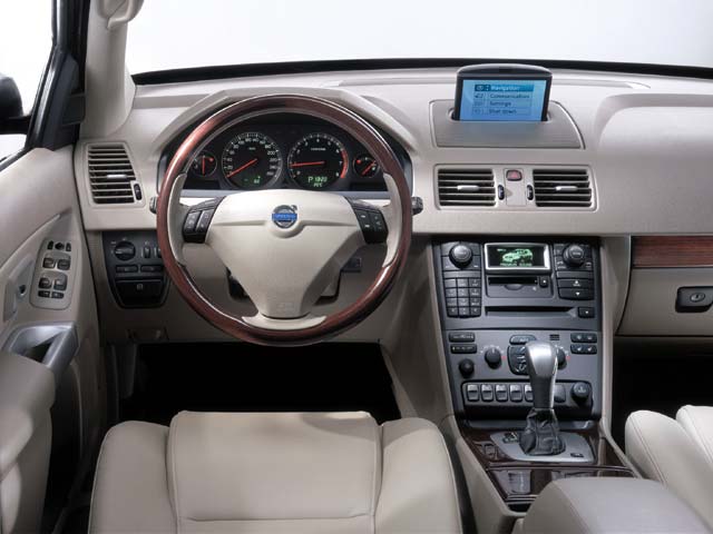

Недавно стал обладателем Volvo XC90, естесственно не устраивает родной звук, но голову менять не хочу - изменится дизайн салона, поэтому стал смотреть в сторону CarPC. Тем более на Вольво есть штатное место под монитор:
Итак, шаг первый сообствено сам компьютер:
1. Штатный Вольвовский монитор. Интересует впервую очередь сам привод монитора с рамкой. Разрешение у монитора 400х234 при размере 6,5" - не маловато?
