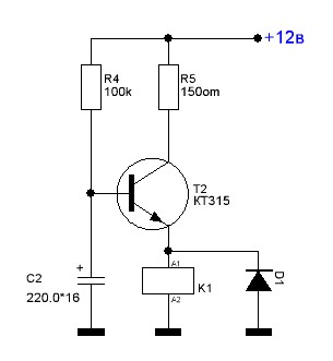

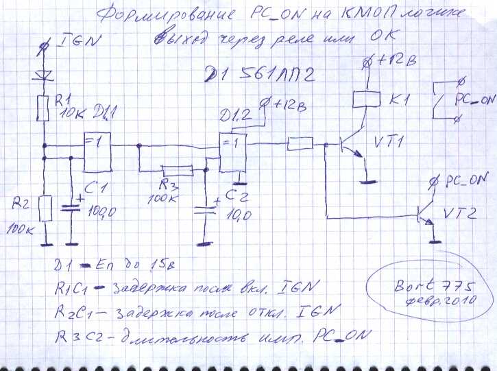

Сорри что пложу темы, но.
Перерыл 2 форума, так и не нашел главного. Как сэмулировать нажатие кнопки вкл на ноутбуке.
Я повешу все схемы те что нашел, расскажите популярно - паять умею но не более)))
Название: PC_ON on 561.jpg
ID:	22519   Нажмите на изображение для увеличения
