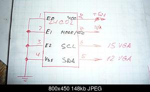

[QUOTE=Programmer;186799]Есть идеи как это можно сделать, если нельзя через PowerStrip и программа драйвера видеокарты не позволяет создавать пользовательские разрешения и выставлять частоту?
как вариант взять микрушку 24с02, Нажмите на изображение для увеличения
ID:	22482 прошить её вот этим 800x480_EDID.rar(смотреть MonInfo)
воткнуть в VGA разъём, тоесть прикрутить DDC, при подключении комп сам считает, и установит правильное разрешение
потом микруху можно вытащить и убрать до лучших времён, данные пропишутся в реестр.
можно наверно как то отредактировать реестр, но этим я неинтересовался
