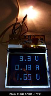

давно на просторах инета нарыл эту схему, вот спаял, работает, и смотрится прикольно.
Планирую вкорячить её на контроль питания компа., были прецеденты когда блок питания высаживает аккум так что авто еле заводится,а так хоть визуальный контроль будет.
В схеме используются.
индикатор телефона ....................................nokia 1110i, 1110, 1112 стоит 42руб купить можно здесь http://siriust.ru/
контроллер ................................................Ti ny13
преобразователь в отрицательное напряжение icl7660, max1044
ну и мелочёвка всякая, фузы при прошивке трогать не нужно.
Напряжение 0,0 - 99,9 Вольт
Ток 0,00 - 9,99 Ампер
Мощность 0,00 - 998,0 Ватт показания до 100 ватт отображаются 42,37 к примеру или 2,58
Шунт можно использовать от дешового китайского тестера.
прошивка. attiny13a_lcd1110i_180.rar
печатная плата, sprint-layout 5 печать.rar
