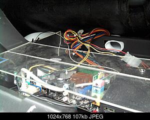

По умолчанию таки сделал охдаждение системного "блока"
после установки охлаждения при забортной температуре 27°С и на первой скорости отопителя температура cpu при просмотре кино не превысила 55°С. на стоящей машине.
всё удовольствие обошлось в 5 рублей (гофра для раковины).
воздуховод очень прилично влез в отвестие от лампы подсветки бардачка. которая ,кстати, всё равно там не нужна. а лампу скинул внутрь консоли, теперь внутри есть свет.....с ума бы не сойти.....Нажмите на изображение для увеличения
