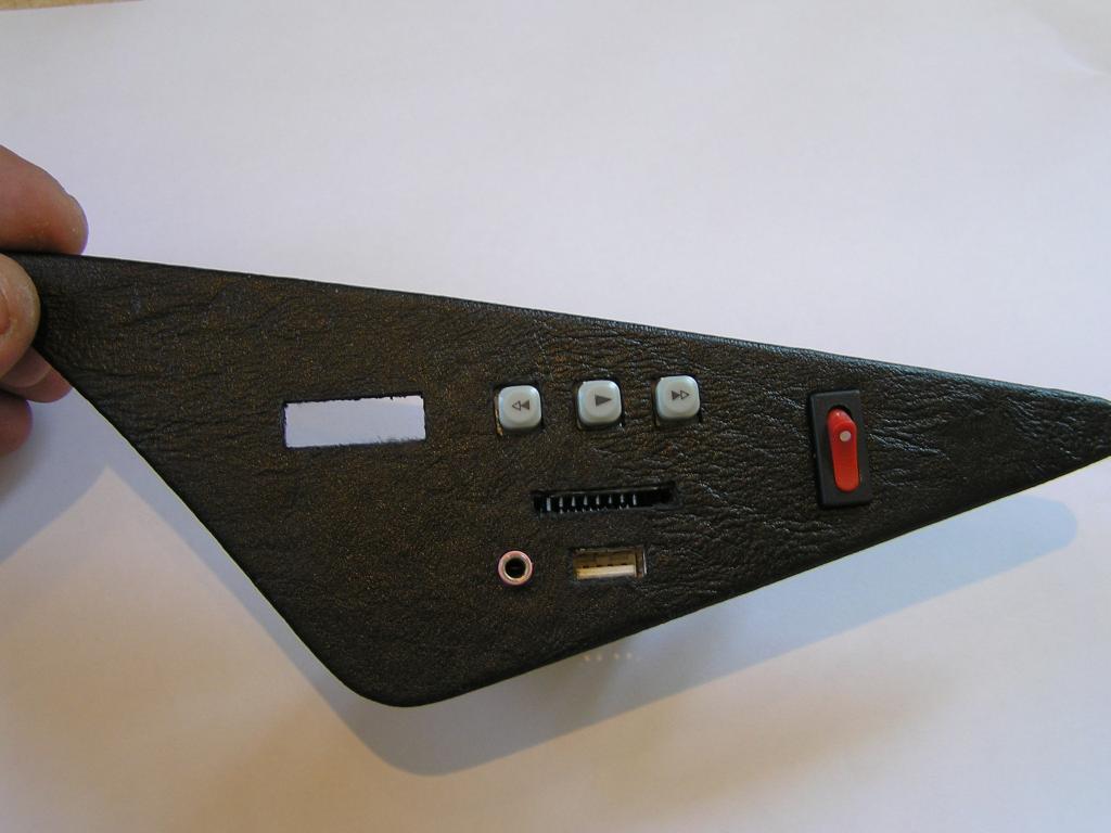

на сегодняшний день всё временно демонтировано на доработку и наладку, опять езжу с дыркой в панели
плюс отвлекся малость на другую затею - реализацию МП3 плеера в Форд Фокусе. Знаю, что малость не в тему, но может пригодится кому.
Плеер реализован на основе недорогого (обошелся в 6 евро) ФМ передатчика с USB и картридером, который был нещадно выколупан из корпуса и встроен в панель из стеклотекстолита (ну нравится мне этот материал )после обшит кожзамом. В самой магнитоле (штатной) реализован лин. вход (за основу взят ФМ вход микросхемы, выполняющей роль коммутатора, подняты минусы двух кондеров (на фото видно) и к ним припаян вход. Коммутация сделана на реле, питание на которое подается от выключателя ФМ передатчика. Лин. выход плеера взят с 3,5 мм разъема, выполняющего роль лин. входа данного девайса. В общем план затеи - подавать звук НЕ через радиоволны, а на прямую. По качеству звука - довольно не плохо, единственный минус - после отключения питания происходит сброс всех настроек и воспроизведение с 1 трека.
