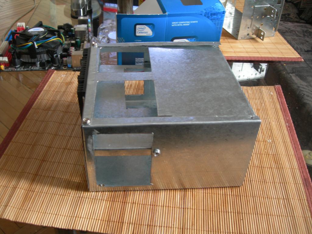

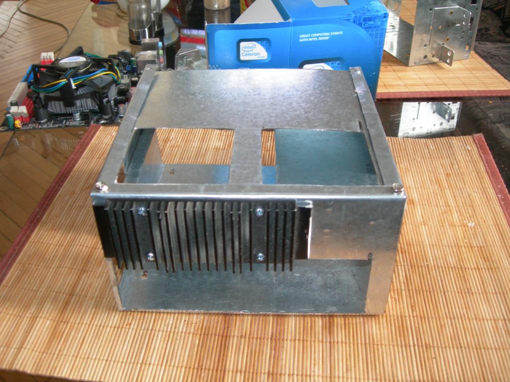

да озвуч цену, задолбался корпуса на коленках делать.
Кстати 1 мм тощина очень много 0.5 мм из нержавейки вполне достаточно и дешевле в работе. верхние квадратные дырки так же будет сетка. В строительном магазе рулон 6х1.5 метра за 20 баксов можно купить.
Размеры моего примерно такие же как в первом посте. Устанавливать можно любую мамку данного формата. вентиляция супер. применен только один отдельный кулер на вытяжку 50мм, на фото видно слева за сеткой. Состоит из трех деталей
корпус, средняя планка, крышка. доп.- радиатор от пентиума II, сетка
З.Ы. воткнуть можно практически в любое авто, вопрос только как будет стоять мамка. Например в туксоне ее надо развернуть разьемами в право. т.е. там где у тебя диагональная вентиляция, надо сделать дырку под планку крышку мамки.
