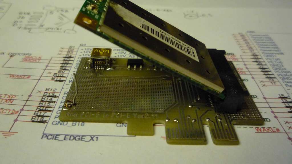

Может у кого лежат невостребованные карты WI-FI, WI-MAX от ноутбуков, можно внедрить их в кар-пц.
Идею взял отсюда http://www.hwtools.net/Adapter/MP2W.html там есть схемки внизу, и кое какое описание.

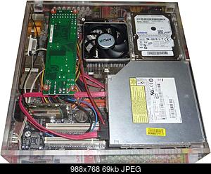

Печатная плата двусторонняя, разработана в Sprint-lavout 5, полный схемный аналог Adapter Mini PCI-E to PCI-E Ver2.11, адаптирован под нужды кар-пц (делал под свой самопальный корпусок) имеет размер 36 х 63 мм.
На борту присутствует USB коннектор, для работы с соответствующими картами, вне корпуса Писи, адаптер универсален.

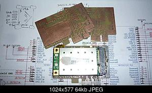

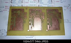

печатная плата изготовлена ЛУТ, слой М1 основной монтажный, печатаем зеркально.

распечатывать ловчее несколько штук сразу, удобнее совмещать слои

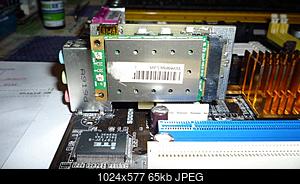

втыкаем в комп, ставим дрова, всё работает
