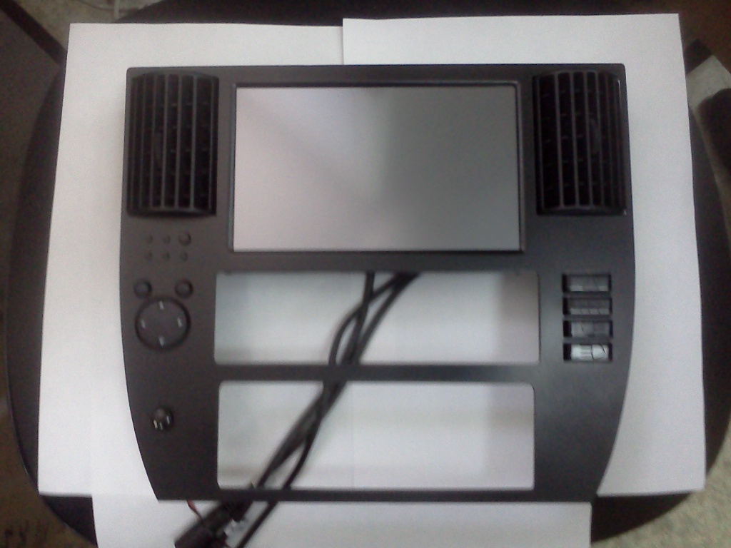

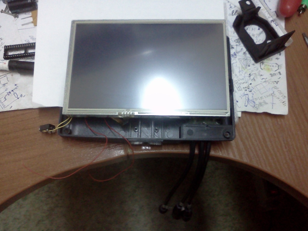

Выкладываю свой проект на суд и критику общестенности
Комп неттоп 3Q Atom 510 (1.6)/2048/320
Монитор китай 800х480
http://www.chinavasion.com/product_i...-lcd-with-vga/

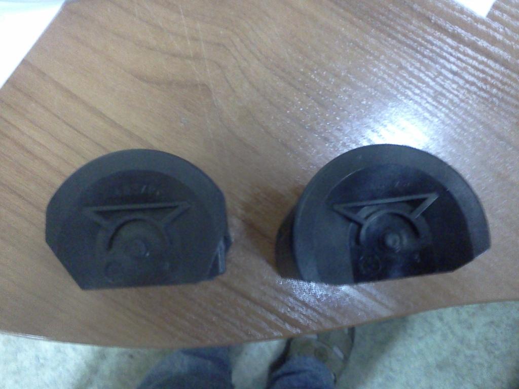

Чтобы поставить родные дефлекторы, пришлось их немного подрезать по бокам.
Панель сделана из фольгированного текстолита 2мм
Окрашена краской для бампера, легла просто супер
Кнопки из огстекла, окрашены тойже краской и програвированы
