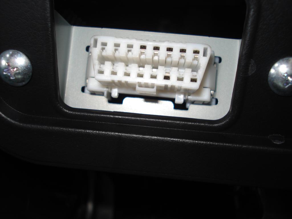

2. Внизу диагностический разъем Ниссан Теана 2010 VQ2.5, вариатор, европейка, комплектация люкс.
Обратите внимание - 12, 13 пустые (в отличии от ниссанов выпуска
до 2008 года) - SCI Tx и Rx (чтение коробки реализовано скорей всего по CAN шине)
Собственно я не смог подрубится к этой Теане с помощью как обычного К-L адаптера и TECU (нет ответа от ESU), так и с помощью адаптера NissanXcarPC v.c. Dolpfin.
На моей все работает.
Какие мысли?
