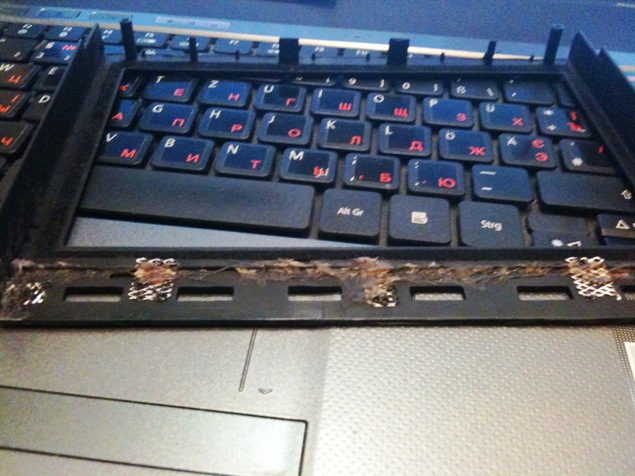

Далее приступил к подрезанию и сращиванию деталей.
По материалам была куплена стекло-волокнистая шпатлёвка U-pol и сеточка из какого то сплава для рихтовки бамперов.
подрезал панель кнопок
Название: отрезал лишнее с панели кнопок 1.JPG
прикинул..
При помощи паяльника вплавил сетку в пластик, наживил таким образом
Название: наживил при помощи паяльника.JPG
ID:	21191 Нажмите на изображение для увеличения
Название: наживил при помощи паяльника 2.JPG
нанёс шпатлёвку...реально погорячился
Название: Слой шпатлёвки 1.JPG
ID:	21193 Нажмите на изображение для увеличения
Название: Слой шпатлёвки 2.JPG
Название: обратная сторона склеено.JPG
после того как всё высохло,обработал наждачкой
ID:	21196 Нажмите на изображение для увеличения
по ощущениям всё гладко, палец (ноготь) не за что не цепляет, ещё поработаю самой мелкой наждачкой и продолжу с грунтовкой.
