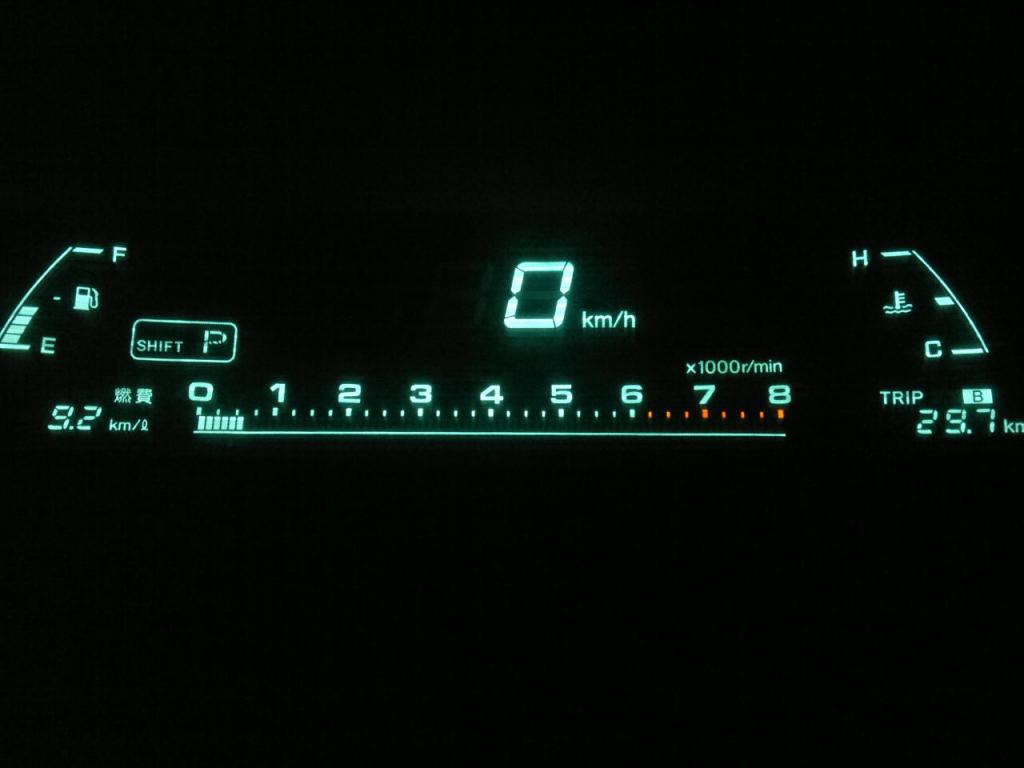

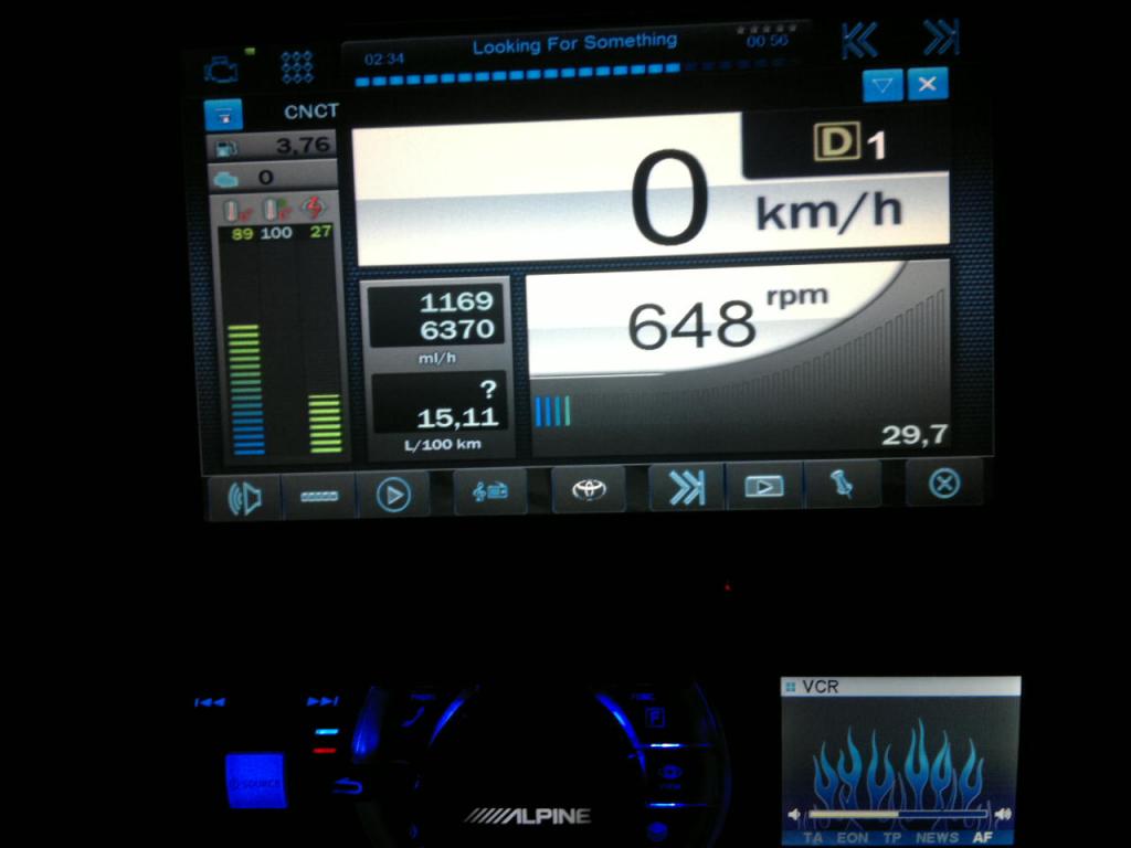

Valentin8080 Наконец то добрался и разузнал по какой причине тормозит одометр
Ход мыслей расписывать не буду, это вы меня направили.
Вобщем удаляю я пид ( 01 Е8 ) из ECU.ini который отвечает за положение селектора АКПП в ( N и P ), - в итоге панель быстрей реагирует на изменение скорости, и одометр показывает точные показания при коэфиенте 1,0275. Также адекватно реагирует на его коректировки. Но при этом положение селектора в ( D ) начинает показывать только после включения любой другой позиции кроме ( N, P, D )
Всё проверил раз 10 чтоб быть уверенным.
И прозьба если можно,
1. возможно ли в место температуры масла АКПП вывести другой показатель т.к она у меня не поддерживается.
2. возможно ли поменять местами режимы SNOW и PWR, чтоб загоралась [ S ] на панели т.к SNOW у меня не выдет ECU а PWR выдает. Раньше работало так.
