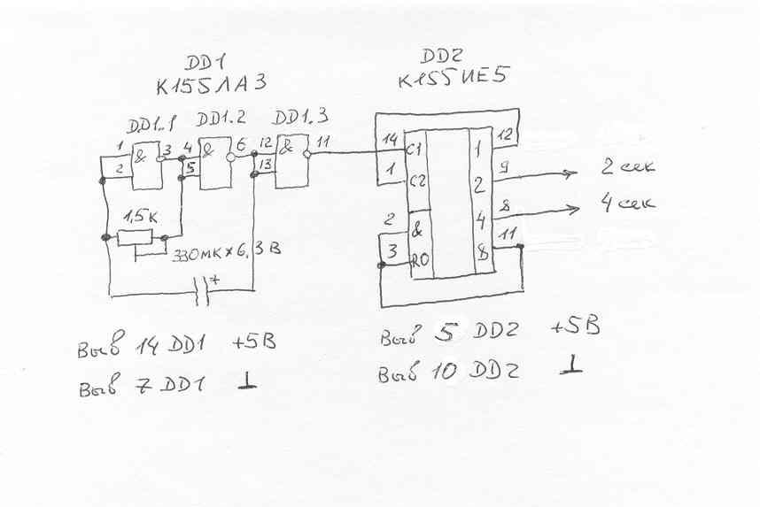

Две микросхемки найдешь?
А то на реле как-то получается грубо и не по европейски!
Вот схемку набросал тебе:
