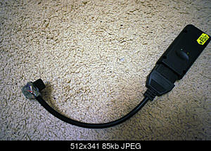

Подключил OP-COM. Это диагностический сканер для опеля, позволяет считывать и стирать ошибки, программировать блоки (тут функционал маленько отстает от дилерского TECH-2, но всякие круизы, автозакрывание дверей и прочее прошивать умеет) и собственно самое для меня интересное - умеет вести логи сразу нескольких параметров (например буст, массовый расход воздуха, температура воздуха на впуске и т.д.).
К сожалению, плагина чтобы это все отображать в центрифуге нет. Оригинальный интерфейс многооконный, поэтому в центрифугу встраивается плохо. Вот если бы кто написал плагин для оп-кома - думаю несколько клиентов у него было бы точно (включая есесенно меня)...
Собственно слайды (для установки пришлось перепаять один из коннекторов на удлиннителе для диагностического разъема, иначе не закрывалась декоративная крышка над этим разъемом в машине):
