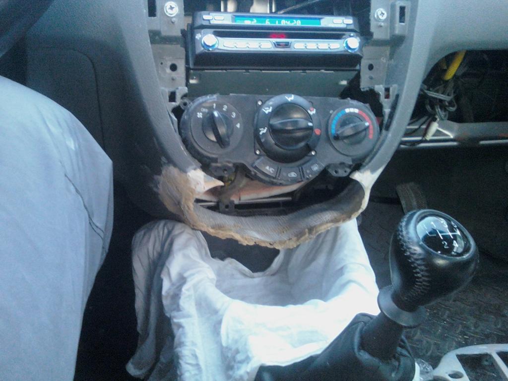

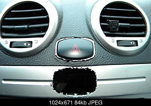

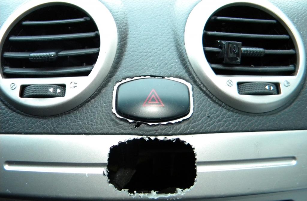

Внедрять системный блок и усилитель под сидение крайне не хочется. Оч хочется Нетбук Lenovo S9 интегрировать. IBM качество делает ). Хочу оставить магнитолу, т.к. комп нужен не всегда, а заодно и как усилок чтоб работала, а на экране камера парковки включалась. Но музыку всёже буду менять, чтоб морда съёмная была. Когда стал прикидывать ; что и куда поставить, столкнулся с такой проблемой, как дифецит места. Магнитола с монитором и управлением климатом никак не умещаются. первое что пришло в голову - переставить аварийку чтоб влез монитор, а музыку воткнуть вместо пепельницы (я всё равно бросил курить) С аварийкой получилось здорово (как будто глаза и нос) Вырезал дрелью вместе с колодцем кнопки, а кантик холодной сваркой сделал, потом обтачить придётся. )
ID:	20891Название: IMG064-01.jpg

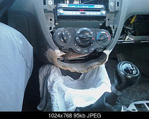

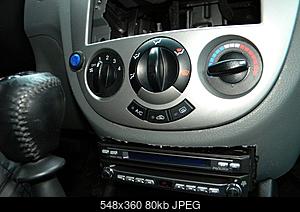

а вот с магнитолой гг получилось. внизу она никак не айс, надо бы её повыше

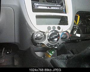

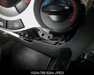

да и климат с монитором вместе както не очень смотрится..... синяя кнопка саб включает(если что).))) И вот призадумавшись придумал маг поставить вместо климата, а сам климат сдвинуть вниз ) но сначала нужно моник примерить
ID:	20895Название: IMG065-01.jpg

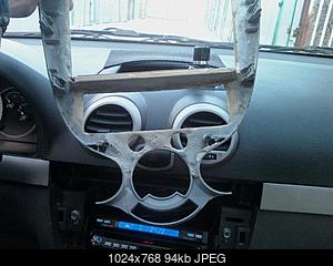

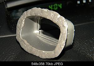

далее аккуратно вырезаем облицовку климата (потом пригодится)
а на освободившееся место кусок твёрдого пластика вырезал. чтобы пластик принял форму панели; сначала прикрепил холодной сваркой по середине, а когда застыло, тогда края подпоял. из нутри залил эпоксидкой со стекловолокном, а снаружи полиэфиркой и 3 дырки под кнопки (саб, зад.розетка, подсветка салона). Чтобы вырезать дырку под майфун, надобы его сначала установить. В Леруа купил мебельные крепежи

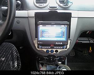

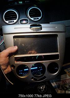

и так я увлёкся этим делом, что забыл про климат )))))
Но както он очень низко, надобы его повыше )) придётся заняться вандализмом. несколько фоток удалил изза плохого качества и смазанности.

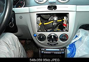

вырезал пластик обшивки и установил климат так, чтоб его было удобно смотреть и переключать. Пришлось отказаться от одной кнопки. ну и хрен с ней, кнопки потом вообще переделаю. С помощью термоклея прихватил климат к обшивке. Потом сделал вот так
