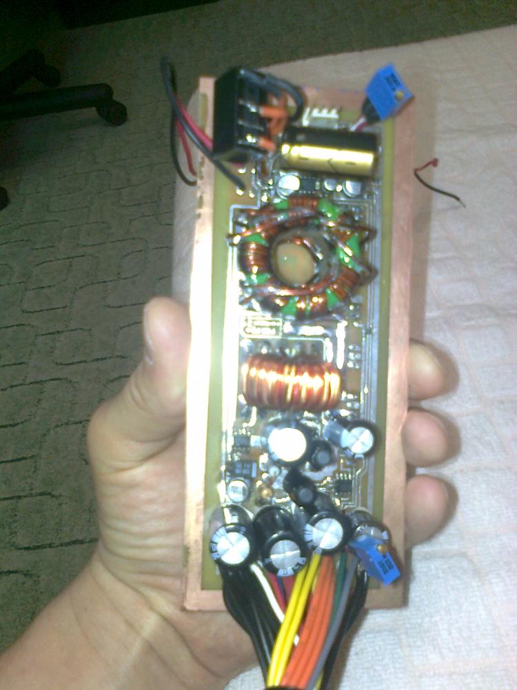

Нашел я дешевые лампочки на 12 вольт 25 Ватт, скрутил до кучи 2-е получил 50 Ватт, и скрутил 4-е получил 100 Ват.
Включил свой БП и он сразу запустился без проблем(мигая светодиодом управления микроконтроллером) - резисторы подстроечные на 1кОм подходят без проблем - накрутил +5,2 по +12 вольтам стало +11,8 ,а +3,3 так и было +3,3 ничего некрутил(подстроечники изначально стояли посерединке) и резисторы для разряда кондеров поставил 0,5Ватт через 5-ть минут холодные.
Выкладываю фотки и видео работы БП - качество неахти фоток с мобилы - потом возьму нормальный фот и сделаю нормальные кадры.
Края платы еще необрезаны - поэтому кривоватые.
