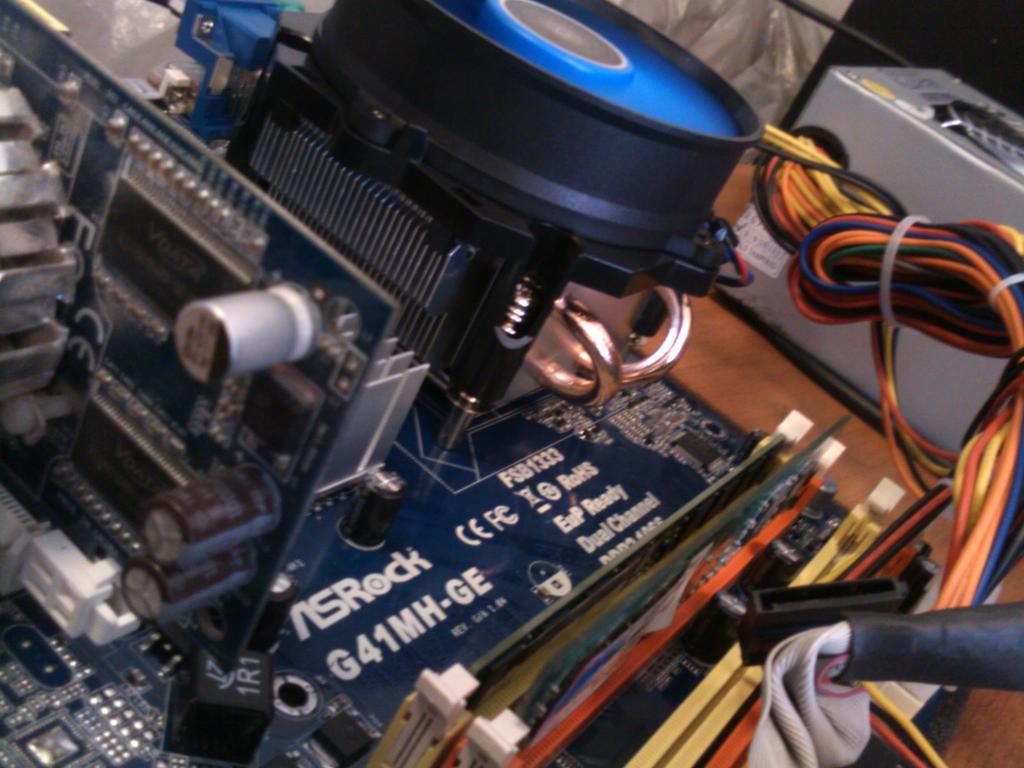

За это время успел сменить две машины, теперь в планах Toyota Celika, а вот CarPC хочу сделать трехблочным (разъемным), также за это время успел собрать mATX систему на базе LGA775, но корпус был слишком большой и я решил его оставить для дома.
http://forum.pccar.ru/attachment.php...1&d=1298362894
Спустя почти год у меня вновь вспыхнуло желание собрать CarPC, и тут уж я решил не упустить момент, и купил уцененную материнскую плату (после замены биоса), кулер DEEPcool alpha, оперативную память Kingston 1G, а видеокарточка FX6500 была, а также друг подарил 256 mb памяти для задействования двухканального режимаhttp://forum.pccar.ru/attachment.php...1&d=1298363238

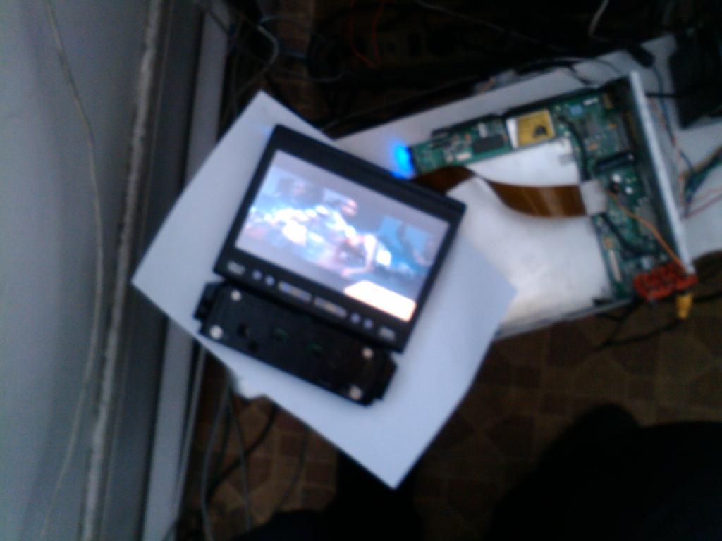

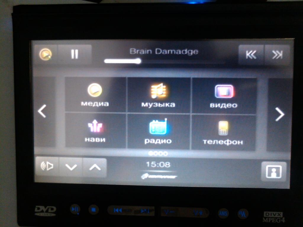

Система Была собрана, дальнейший шаг за 2-ым блоком - видеоотображения, управления, irda, DVD, для этого был найден и разобран 1din выдвижной нерабочий магнитофон (мультимедийный центр)
http://forum.pccar.ru/attachment.php...1&d=1298363553http://forum.pccar.ru/attachment.php...1&d=1298363589

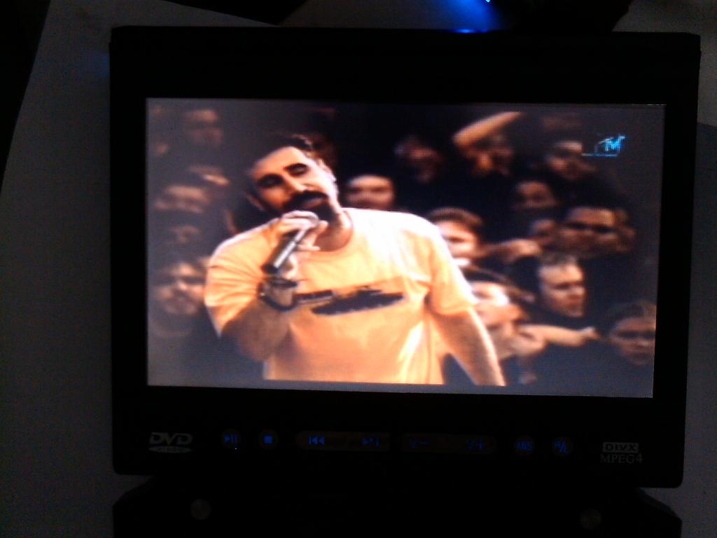

Хоть и с электроникой я на ВЫ, но некоторые вещи понимаю и руки правильно растут, так вот, нашел провод по которому идет композитный сигнал, разрезал дорожку, припаял RCA вход, но и тут меня ждало разочарование, хотя и сигнал от маленькой камеры показывал хорошо, при подключении к компьютеру, экран отказывался работать - изображение было ч/б и прыгало, думал я над этим 2 дня, спаял другой коннектор вместо старого переходника с s-video, но все ровно ничего не помогало, я подключил обычный телевизор и он конечно же заработал, после настройки подключения телевизора, вновь подключенный экран заработал, причем очень хорошо, и тут меня осенило , сопротивление !!! У экрана сопротивление стремится к бесконечности, а поэтому он не определяется видеокартой, я тутже замерил сопротивление телевизора - около 130 Ом, и я впаял параллельно экранного RCA резистор на 115 Ом, и о чудо - все работает!!!http://forum.pccar.ru/attachment.php...1&d=1298364501http://forum.pccar.ru/attachment.php...1&d=1298364418
