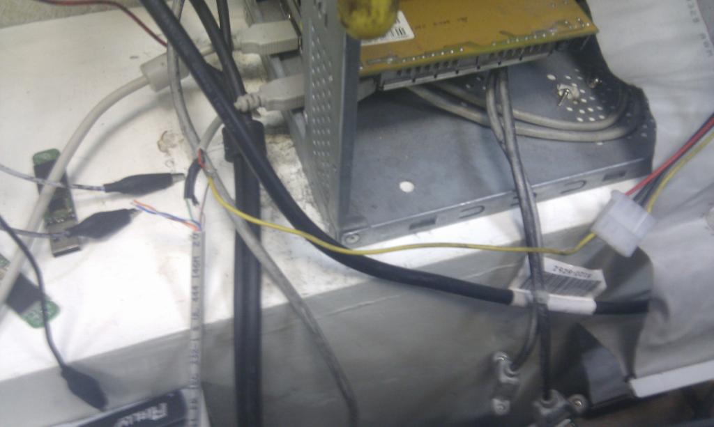

витая пара не подойдет! для удлинения USB по питанию.
подойдет!!! сегодня проверил свою мысль... взял usb-удлинитель (1,8м), разрезал и сделал вставку из витой пары метров 7... если просто такой провод, то флешка -> "неизвестное устройство"... но когда добавил дополнительный провод +5 (у разъема где воткнул кабель в мать) напрямую от БП, флешка стабильно заработала...
на первом фото: кабель с подключенной флешкой
на втором фото: желтый проводок - дополнительное питание напрямую от БП
