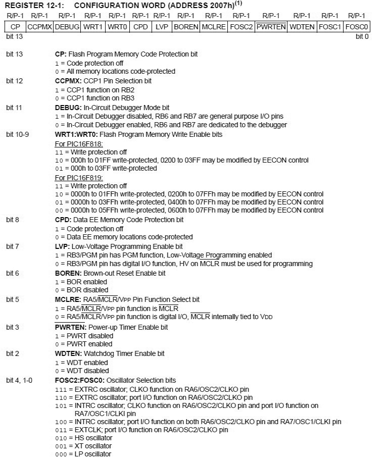

Честно говоря не задумывался над этим. Работаю в MPLAB 6.30 и программатор PICSTARTER (самодельный) - получается единая среда. А так придется вручную тебе ставить наверно. Что то типа этого :

Редактирую твою цитату. Если я ничего не путаю - надо сделать так:
"У меня програматор мастер-прог. В слове конфигурации нужно выбрать: галочка соответствует "1" или "0". И соответственно заполнить немного больше полей: FOSC2=1 _ FOSC1=0 _ FOSC2=0 _ WDTE=0 _ /PWRTE=0 _
MCLRE=0 _ BOREN=0 _ LVP=0 _ CPD=1 _ WRT0=1 _ WRT1=1 _ DEBUG=1 _
CCPMX=(без разницы - можно 1) _ CP=1 Кажется так - перепроверь меня по таблице
Что проставить для соответствия галки "1" или "0" и как заполнить поля?"
