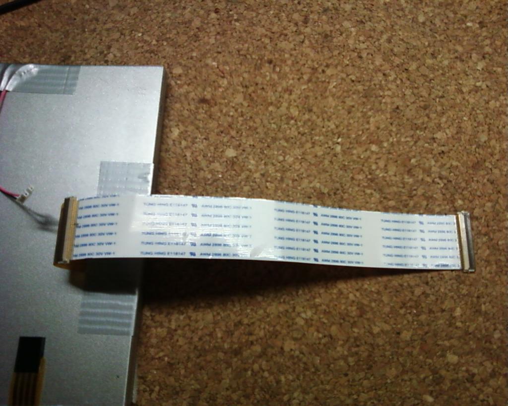

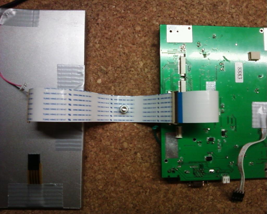

Нашел такое решение, купил два плоских шлейфа на 50 контактов с шагом 0.5 ,длиной один на 180 мм, другой 100мм. Нужно было длиннее, но в продаже не нашел. Пришлось изменить конструкцию системы перемещения. Но это уже другая тема.

Паял паяльником.Феном не получилось-поплыл материал шлейфа. Вот, что в итогеНажмите на изображение для увеличения
Подключил-все работает.
