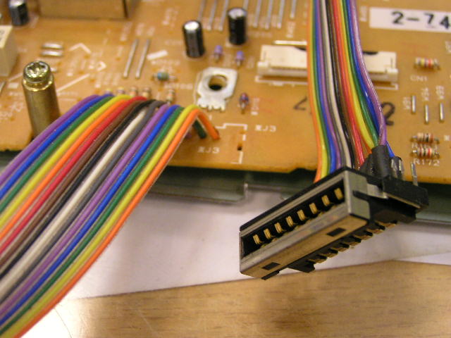

она будет использоваться в качестве радио и усилителя. место на панели позволяет установить панельку от неё. я уже некоторые изменения внес в её конструкцию - выпаял разъем панельки и посадил его на шлейф. С линейным поступил проще - в оконечнике стоит микросхема (TDA7386) с 4-мя независимыми входами и выходами. Просто разрезал перемычки перед входами и буду коммутировать их реле с 4-мя группами контаков. В дальнейшем буду использовать их как четыре отдельных канала (всё-таки планирую купить нормальную материнку).
