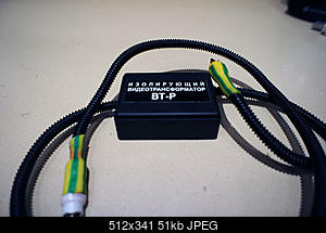

Давече наконец дошли руки до решения проблемы. Между монитором и усилком (видеокабель) была повешена гальваническая развязка на видеотрансе Себокс ВТ-Р:

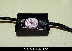

Внутри какая-то катушка
Короче как это все работает я без понятия, но результат на лицо - усилок постоянно подключен к монитору и никаких проблем при загрузке компа, прям тишина и волшебство
