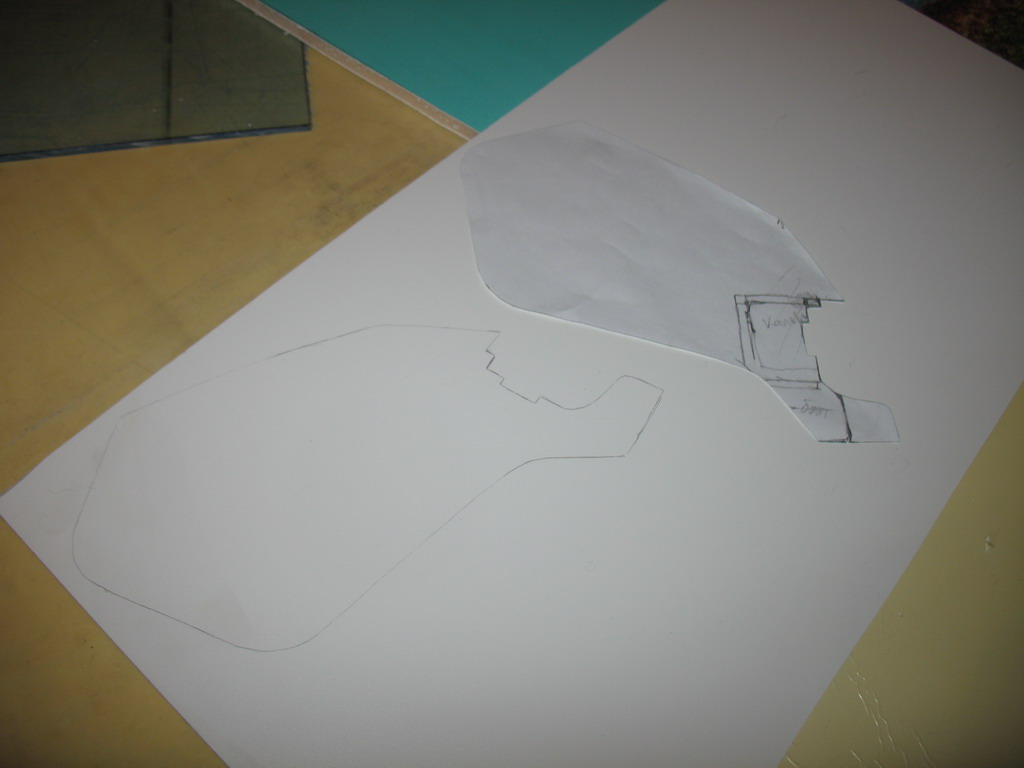

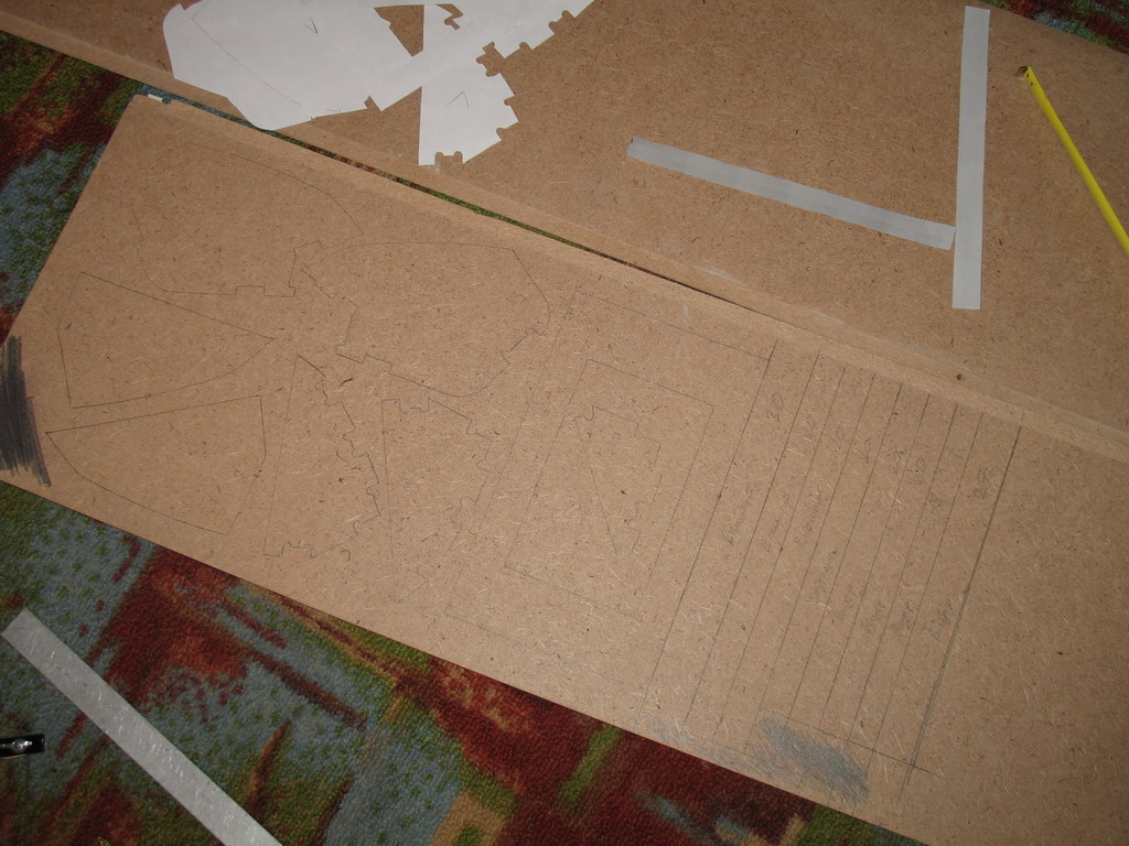

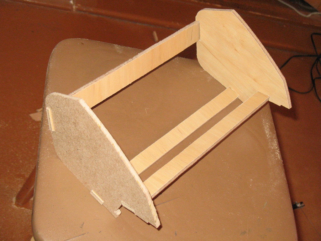

Побывал сделать монитор по чертежам автора вышеуказанных проектов, выпилил по чертежам из МДФ 6мм, собрал, примерил, и обнаружил, что крепление штатного дисплея и самой конструкции к панели никак не реализовано, и решил спроектировать все детали с нуля и на этот раз из вспененного ПВХ 6мм, материал достаточно легко обрабатывается, попытался максимально приблизиться к креплениям штатного бардачка. Секция для крепления штатного дисплея из полистерола 2мм
Вот что из этого вышло:
