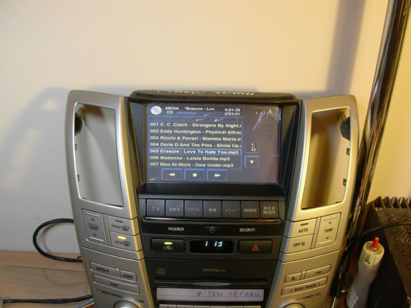

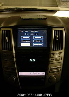

Попала в лапы интересная машинка Toyota Harier,
чистый Японец, наши умельцы переставили руль с права на лево и успокоились.
Клиент приехал с проблемой типа все пишет иероглифами и ругается на Японском.
Предложили поставить Кар ПС ,он согласился при условии что все кнопки и дизайн останутся прежние. Проблема состояла в том что управление климатом шло через экран.
Вот что пока получилось:
Управление системой с родных кнопок,
управление с кнопок руля,
вывод на родной дисплей русских (а в обшем любых) символов,
бегущая строка для длинных сообщений,
проигрывание DVD, CD, MP3, DiVX, MOV, WAV,
прием FM, TV,
Управление климатом с дисплея,
вывод трип информации с борта машины, установка штатных часов с
дисплея.
Пока клиент поехал кататься и выевлять глюки.
Следуюшим этапом будет прикрутить навигацию и влютуз.
